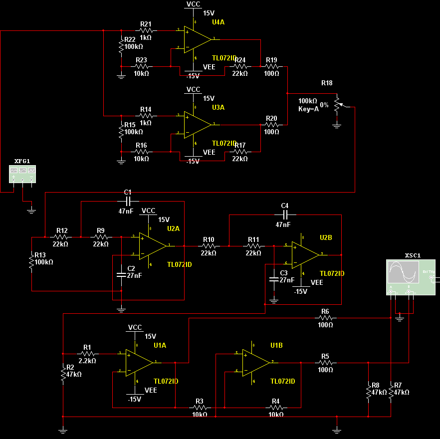

Problema con el circuito GAIN & BRIDGE
Les muestro un sistema completo: Sumador de canales L-R con un filtro Activo Low Pass seguido sistema Bridge para etapas de potencia con woofers. El filtro corta a 150Hz.
Me gustaria que lo analizaran por posibles fallas ya que en la simulación provee una salida limpiay estable a 60Hz. Mas allá de 150Hz ya no sale nada.
800mV de entrada = 1.80V de salida con el pot a full.
se ve muy bien tocatomon ese pre y inversor.
yo voy a montar el mismo inversor que tu has hecho porque funciona perfecto segun la simulacion,pero el filtro paso bajo lo voy ha acer el que hay por aqui que se llama bass extension de elektor,que tambien funciona bien segun todas mis simulaciones.
Si a alguien le interesa y duda si le funcionara o no,le paso el proyecto de la simulacion que lo guarde.
