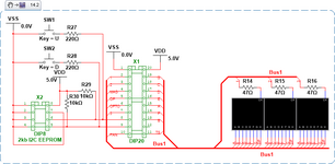

Si, nunca estuvo soldado, los demás componentes sí los removí y pasé a bases para poder realizar las pruebas más fáciles, pero el MCU ya estaba así desde fábrica.¿Me equivoco o ese micro va con zócalo?
Nunca me gustó las memorias en zócalo, menos los microcontroladores..
Cuando lo remuevo de la base el voltaje llega correctamente a 5V, como se puede observar en las fotos el LED enciende correctamente cuando lo inserto en los pines que corresponden a tierra y el interruptor. Lo que no me gusta del diseño es que no existe ninguna resistencia de protección al pin, sino que va directo, pero no entiendo cómo pudo dañarse.Si fuera posible levantaría el pin del microcontrolador del PCB y forzaría el estado alto mediante un PullUp externo y mediria a ver que pasa.
Entonces no te quedan dudas de donde esta el problema. Por algo "gastaron" en poner zócalo, tal vez por eso que te paso.Si, nunca estuvo soldado, los demás componentes sí los removí y pasé a bases para poder realizar las pruebas más fáciles, pero el MCU ya estaba así desde fábrica.
¿De casualidad alguien tendrá el circuito? si no tendré que trazarlo por mi cuenta, hay un integrado de 8 pines que fue borrado (tiene lijada la nomenclatura) por lo que no sé qué podría ser.

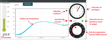

volatile int temp = 0, speed = 0, heater = 0;
void setup() {
// put your setup code here, to run once:
pinMode(DISPLAY_A, OUTPUT);
pinMode(DISPLAY_B, OUTPUT);
pinMode(DISPLAY_C, OUTPUT);
pinMode(DISPLAY_D, OUTPUT);
pinMode(DISPLAY_E, OUTPUT);
pinMode(DISPLAY_F, OUTPUT);
pinMode(DISPLAY_G, OUTPUT);
pinMode(DISPLAY_DP, OUTPUT);
pinMode(DISPLAY_1, OUTPUT);
pinMode(DISPLAY_2, OUTPUT);
pinMode(DISPLAY_3, OUTPUT);
pinMode(PIN_FAN, OUTPUT);
pinMode(HEAT_ELEMENT, OUTPUT);
digitalWrite(HEAT_ELEMENT, HIGH);
pinMode(MAG_SW, INPUT_PULLUP);
pinMode(BUTTON_UP, INPUT_PULLUP);
pinMode(BUTTON_DOWN, INPUT_PULLUP);
Serial.begin(115200);
displayBuffer[0] = ~0x6D;
displayBuffer[1] = ~0x79;
displayBuffer[2] = ~0x50;
heater = 50;
ITimer1.init();
if (ITimer1.attachInterruptInterval(TIMER_INTERVAL_MS, TimerHandler)) {
Serial.println(F("Starting ITimer1 OK"));
} else
Serial.println(F("Can't set ITimer1. Select another freq. or timer"));
void loop() {
// put your main code here, to run repeatedly:
temp = analogRead(SENSE_TEMP);
speed = analogRead(SENSE_FAN);
if (Serial.available() != 0) {
int tvar = Serial.parseInt();
heater = tvar;
//analogWrite(HEAT_ELEMENT, heater);
if (digitalRead(MAG_SW)) {
digitalWrite(PIN_FAN, LOW);
if (temp > heater) {
Serial.print("Inactive");
} else {
digitalWrite(HEAT_ELEMENT, LOW);
Serial.print("Active");
} else {
if(temp < 20) digitalWrite(PIN_FAN, HIGH);
Serial.print(" T ");
Serial.print(temp);
Serial.print(" S ");
Serial.print(speed);
Serial.print(" P ");
Serial.println(heater);
displayNumber(temp);
delay(100);

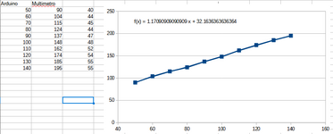

const int calTable[] = { //Calibration table, temperature by value on ADC
32, 33, 35, 36, 37, 38, 39, 40,
42, 43, 44, 45, 46, 47, 49, 50,
51, 52, 53, 54, 56, 57, 58, 59,
60, 61, 63, 64, 65, 66, 67, 68,
70, 71, 72, 73, 74, 75, 77, 78,
79, 80, 81, 83, 84, 85, 86, 87,
88, 90, 91, 92, 93, 94, 95, 97,
98, 99, 100, 101, 102, 104, 105, 106,
107, 108, 109, 111, 112, 113, 114, 115,
116, 118, 119, 120, 121, 122, 123, 125,
126, 127, 128, 129, 131, 132, 133, 134,
135, 136, 138, 139, 140, 141, 142, 143,
145, 146, 147, 148, 149, 150, 152, 153,
154, 155, 156, 157, 159, 160, 161, 162,
163, 164, 166, 167, 168, 169, 170, 172,
173, 174, 175, 176, 177, 179, 180, 181,
182, 183, 184, 186, 187, 188, 189, 190,
191, 193, 194, 195, 196, 197, 198, 200,
201, 202, 203, 204, 205, 207, 208, 209,
210, 211, 212, 214, 215, 216, 217, 218,
220, 221, 222, 223, 224, 225, 227, 228,
229, 230, 231, 232, 234, 235, 236, 237,
238, 239, 241, 242, 243, 244, 245, 246,
248, 249, 250, 251, 252, 253, 255, 256,
257, 258, 259, 260, 262, 263, 264, 265,
266, 268, 269, 270, 271, 272, 273, 275,
276, 277, 278, 279, 280, 282, 283, 284,
285, 286, 287, 289, 290, 291, 292, 293,
294, 296, 297, 298, 299, 300, 301, 303,
304, 305, 306, 307, 308, 310, 311, 312,
313, 314, 316, 317, 318, 319, 320, 321,
323, 324, 325, 326, 327, 328, 330, 331
