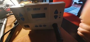

Encontre esta foto por internet, esta es mi estacion de calor.

Si, en la estacion de calor la pistola muestra en el display OP, no sabia que era open periferic.
Sobre la garantia, mañana la voy a llevar pero no creo que me la acepten porque no tengo el comprobante de pago.
En realidad no sé siquiera si existe o está bien escrito el término "open periferic", podría ser cualquier otro código con un significado especial para el fabricante.
Pero está claro que indica falta de carga en la salida o conexión de la pistola.

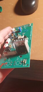

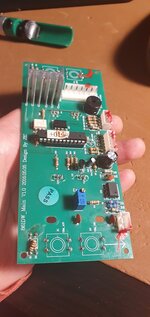

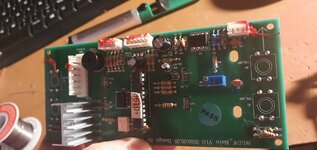

Hola a todos
Espero que alguien me pueda ayudar, se me han acabado las ideas
Tengo una estacion de calor 861d+ (soldadura)., La cual hace una semana se me quemo la resistencia de la pistola.

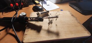

Al cambiar la nueva resistencia solo duro 5 segundos y exploto. Esto con 100°C seleccionados, asi como diferenciales de casa.
Compre otra resistencia y lo mismo se me quema en 5 segundos.
Alguien puede ayudarme. He revisado los componentes, todo parece estar bien.
Triac BTA 41600 , aparentemente bien
He cambiado estos reguladores.. LM317,L7805C y un condesador . Pero no se ha solucionado . Selecciono 100° conecto y vuelve a quemar resistencia.
(El motor de aire funciona perfecto)
Gracias por adelantado.
Publico fotos:
Comprueba bien que el motor/soplador tenga el suficiente caudal de aire, si hay una obstrucción en la manguera o si la resistencia no es la misma que la que lleva, por ejemplo, que la forma que tiene no obstruya mucho el paso del viento porque no fue diseñada para esa carcasa.
Ademas comprueba que el sensor de temperatura (termocupla) no este conectada al revés (Tienen polaridad).
Gracias por contestar.
El motor funciona bien y sopla bien. No hay obstruccion en la manguera, la resistencia es la misma que la de fabrica..
Buscare y revisare el sensor de temperatura (no se donde se encuentra), tambien creo que deberia ser eso. (Por las oscilaciones de temperatura tan bestiales).

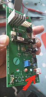

He revisado
Los cables sensor +,sensor - y cable (interruptor magnetico) tienen la salida hacia la pistola desde aqui. (Adjunto foto)
No encuentro termocupla ni sensor 🙆🤦.
He revisado si algun integrado, incluiria termocupla o sensor. Ninguno .
Me queda por comprobar el de 24 pin pero no se la referencia.(no esta impresa)
Adjunto foto.

La termocupla, en general, hasta donde vi, esta integrada en la resistencia calefactora. De ella debieran salir 4 cables. Igualmente, si es la original no debería haber problema con eso.
No veo, pero debería haber un cilindro de mica o similar para aislar la resistencia del tubo de metal (boquilla). Si no esta y las espiras se ponen en corto también hará que se queme.
Nuevamente, yo tengo una que aun no se porque no tengo caudal de viento. A simple vista pareciera que todo anda perfecto pero la resistencia dura unos momentos y eso solo si enciendo con el viento al máximo.
El interior de la boquilla no tiene mica. (Cuando se quemo la resistencia,las espirales se quedaron pegadas al interior tubo metal)

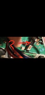

Ya tengo el integrado, es el MC33035P.
Salidas sensor 4,5,6. Como chequear si estan bien?
Es muy raro que no tenga aislante ya que por seguridad la boquilla esta a tierra. Si se flexiona un poco la resistencia y toca con la boquilla va a hacer que se queme.
El sensor de temperatura va al micro y este controla la resistencia. Debería pasar por un opamp primero. Levanta el circuito para ver que terminal va a que pin del opamp. Con un encendedor calienta la punta de la resistencia y mide en la escala de mV que la salida tenga sentido por como esta conectado.
Me suena raro que se use ese integrado ahí.
Ok. Voy a probar y reporto.
