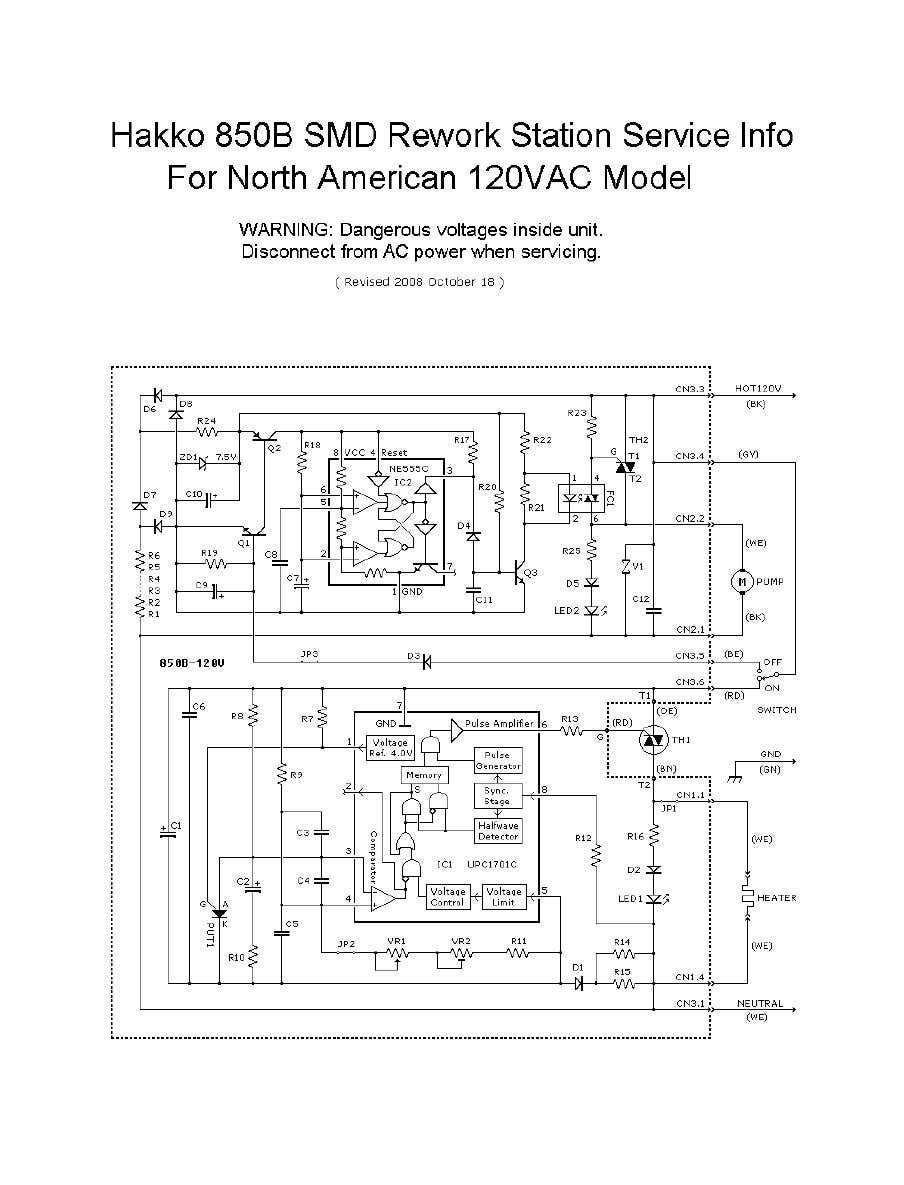

Tengo una estación de calor Atten 850D que me regalaron pero tiene un transistor que le quitaron y no sé cuál es.
A
djunto les dejo las fotos de la tarjeta para que me indiquen si lo que le falta es un BT136 600E
    234.4 KB · Visitas: 22
    238.4 KB · Visitas: 22
    177.5 KB · Visitas: 22
En algunas placas a los tiristores los marcan "TH"
Veo que faltan TH1 e IC1 . . .
Y ninguno es un transistor..

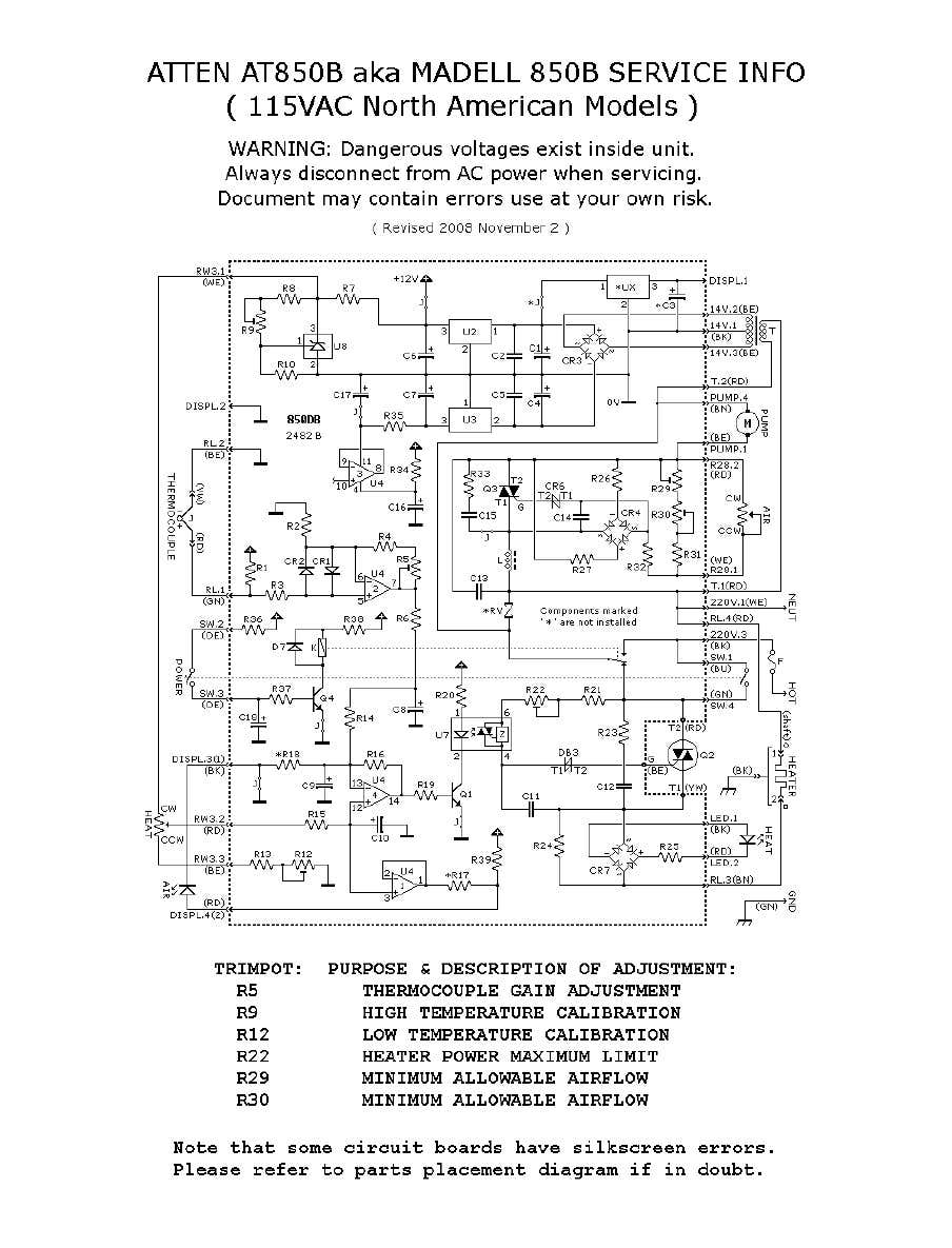

Se supone que este es el esquema (que si no me equivoco ya se subió.
De Hakko:
Otro enlace:
