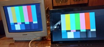

Hola a todos, vengo en busca de ayuda. Resulta que tengo un Monitor a tubo de 17 Sony el cual no tiene para ajustar Screen, las resistencias según mi Padre, ingeniero jubilado, se ven bien y no encontramos la forma de solucionar un problema de exceso de Azul que tiene.
El resto de colores salvo el gris se ven bien, no es TODO azul.
El tubo no parece, la imágen se ve bien nítida y tiene brillo de sobra.
Alguien tiene algun dato para brindar ? Se agradece.
Adjunto una foto
    33.4 KB · Visitas: 12
Es muy raro que no tenga ajuste de la grilla 2, parece como con exceso de tensión, igual antes de tocar algo, medi la tensión del +B de los amplificadores de los catodos, si el electrolitico esta medio seco, aumenta el brillo y hace eso, y cuando es mucho, aparecen las lineas de retraso.
Si todo lo anterior esta bien, es muy posible que los ajustes sean por medio del menu de servicio, cosa que vas a encentrar en la red o en el manual de servicio.
