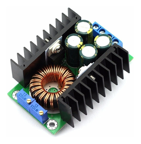

Es mejor este:
Que es apenas un 30% más caro que el que tu sugieres y que además permite ajustar el límite de corriente. Lo puedes conseguir en MeLi como ejemplo aquí:
No se de donde eres en Argentina, pero realiza tu una búsqueda en MeLi para encontrar algún vendedor que te quede cerca y/o un mejor precio.
Incluso lo puedes conectar a la salida de +12 V de una fuente de PC que suelen tener una buena capacidad de corriente de salida

Es mejor este:
Salu2.-

Es mejor este:
Salu2.-
Se lo ve bastante gordito a ese, tiene un par de mosfets que parecen de buena capacidad de corriente.
Parece una buena opción para tener en cuenta. Te agradezco .
