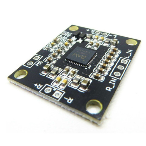

Quizás un módulo clase D PAM8403 puesto en paralelo sea el mejor.

:rolleyes: :unsure: , 16 Watts es la potencia de la fuente
14,6 V alim / 2 = 7,3 V pico por hemiciclo - 2 V al menos de caída en transistores y resistencias de emisor = 5 V pico por hemiciclo , ahora lo dividís por raíz de dos para llevarlo de pico a RMS = 3,5 V por hemiciclo
Potencia = Voltaje al cuadrado / R (impedancia del parlante) = (3,5 x 3,5) / 8 = 1,5 Watt ; (3,5 x 3,5) / 4 = 3 Watts
Y en modo bridge serán 6 Watts y 12 Watts en el mejor de los casos. Le pongas el chip clase AB que le pongas.
Ahora en clase D la cosa cambia y obtendrías mas potencia con menos fuente , comprate uno de éstos , son muy baratos , aquí cuestan unos 2 dólares :

pense en ese ampli pero no se puede poner en bridge
Ya viene en puente-bridge y aunque digan que no , se lo puede poner en paralelo. El precio en dólares es al cambio de aquí que es un robo , averigua por allí , son baratos.
