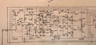

Buenas de nuevo, espero hacerme entender mejor. Tengo un Pioneer A676, similar al 777. Los dos canales no funcionan , tienen DC (+47v) en la salida medidas con con lampara en serie con el amplificador. Después de repasar muchas soldaduras con sintomas del paso del tiempo y uso, también comprobé los transistores in situ, parecen estar bien. Mi pregunta es, este equipo lleva dos led en el circuito del bias D109 y D105, en mi caso sólo luce el D105 . ¿Deben lucir los dos o estar apagados?¿ En las bases de los drivers Q148, Q136, deberia tener sobre +- 1,2 v?¿Alguna sugerencia? con más experiencia en estos amplificadores.

En tu caso, ¿ Que significado le das a la frase "In situ" ?
¿ Desconectaste los transistores para medirlos ?
¿ Sabes medirlos ?

In situ significa (latin en el sitio) sin desoldarlos, medidos en la placa, si sé medirlos con polimetro en diodo, probado conducción base emisor, base colector, y verificar ausencia de cortos entre las tres patillas.
Los de potencia los he desoldado y estan ok.

Prueba el resto de los transistores desoldando
