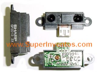

La idea es sensores ir para la deteccion de los rivales en las competencias de sumo robot. No podemos aumentar mucho el alcance porque detectaria fuera del ring. Y por lo que estoy leyendo codificando puede ser una de las soluciones pero quizas no funcione. Y con respecto a los sensores industriales, mi pregunta es si alguien tiene algun circuito interno, les paso una foto.

El TSOP1838 (RTFM!!!!) Esta diseñado para decodificar una señal montada en una portadora de 38khz. La codificacion no importa taaaaanto como la presencia de la portadora, asi que si no enciende los LED IR a 38khz el receptor va a leer cualquier verdura.
En el código hacemos eso enviamos una ráfaga de 38Khz, y vemos si retorna, pero me parece que deberíamos enviar algún código y ver si retorna, lo que pasa es que esto se nos esta complicando. No queremos hacer el sensor muy grande, tenemos problemas de espacio. Alguna idea para codificar?
Y con respecto a los sensores de las fotos, en la categoria donde participamos tenemos que fabricar nuestros propios sensores.
Con lo que aclaraste y según te entiendo, no vas a solucionar el problema con codificacion... se solucionará que no existan FALSOS DISPAROS... pero tendrás el problema que no va a detectar la presencia del contrincante... la mejor opción para mi gusto es lo que hace el modulo que puso ruben, si no puedes comprarlo, ve como funcionan y fabricalo...
Esos llevan un fototransistor y un diodo ir como dije en un pasado comentario... tienes que (minimo) amplificar y filtrar.
