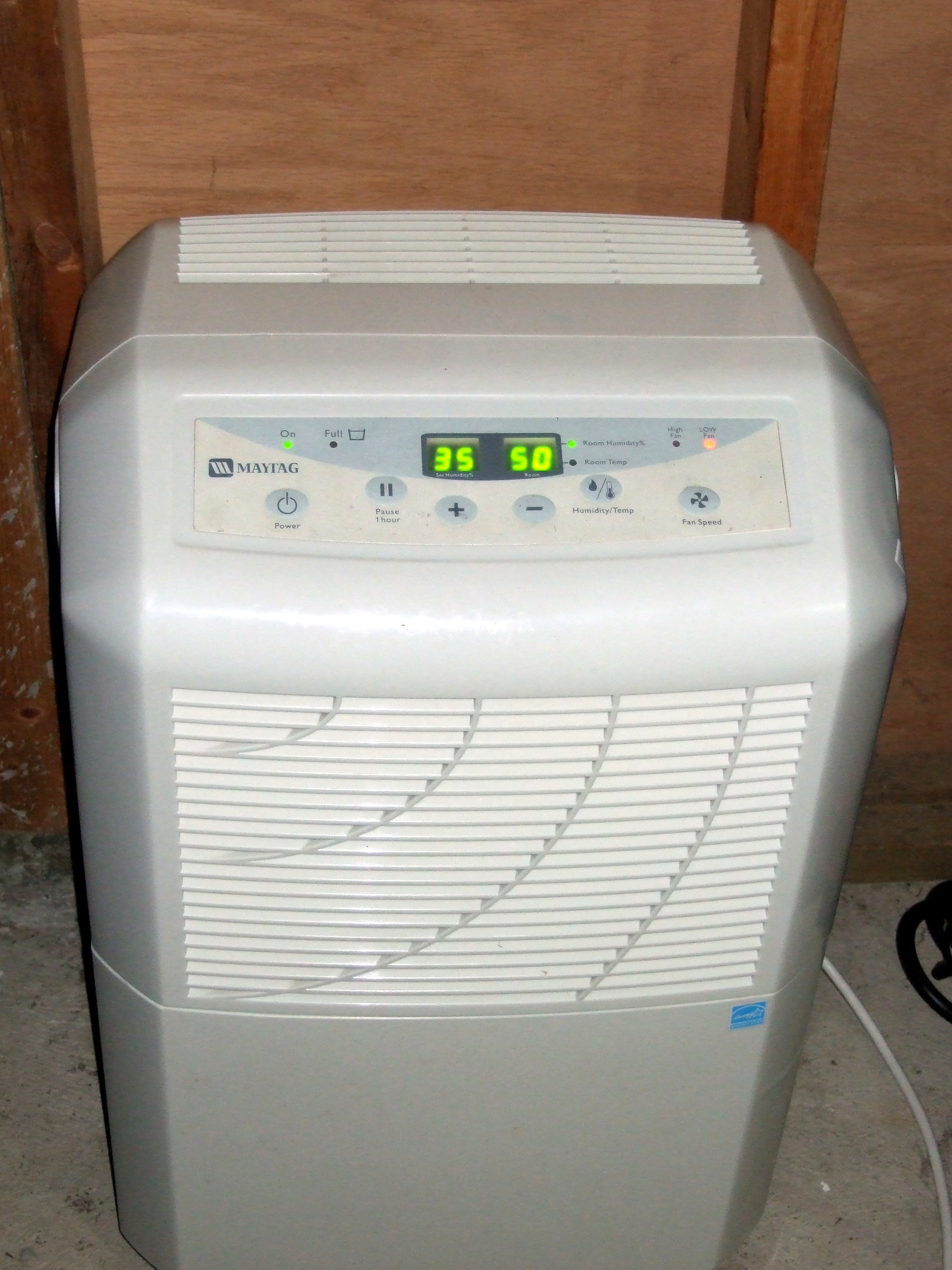

A mi me funciona con un ventilador normal de PC, más fresco que paseando bajo la Luna llena junto el mar. En cuanto a la humedad, la quito con un deshumidificador.
http://www.antaexclusivas.com/antae...dificadores.asp?nombre=3984&cod=3984&sesion=1
Saludo.
Jajaja. Muy bueno. Siento haber soltado el rollo. Pero por simplificarlo a la camara en Fotografia astronómica le pasa lo que a los cristales del coche si te quedas dentro 1h con los cristales subidos.
