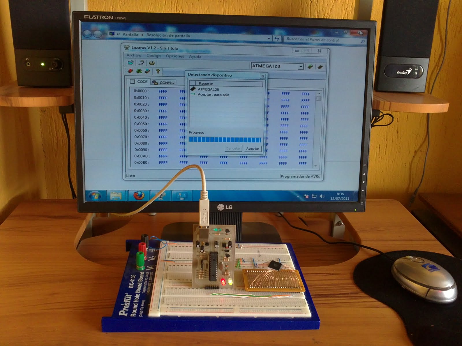

Programando mi Atmega128 con Lazarux
Esta interezante tu forma de programar el amtega128, pero insisto cuales son las ventajas de usar este atmega
Hola Eclip-se, que ventaja tiene usar el Atmega128
El micro con respecto a la programacion es similar al amtega16, 32, 164, la diferencia es que tiene mas puertos, algo interesante para hacer las matrix de led, o los leds cube...
Claro que al ser un micro con encapsulado 64-lead TQFP and 64-pad MLF, hay que idearse la forma para poder programarlo.

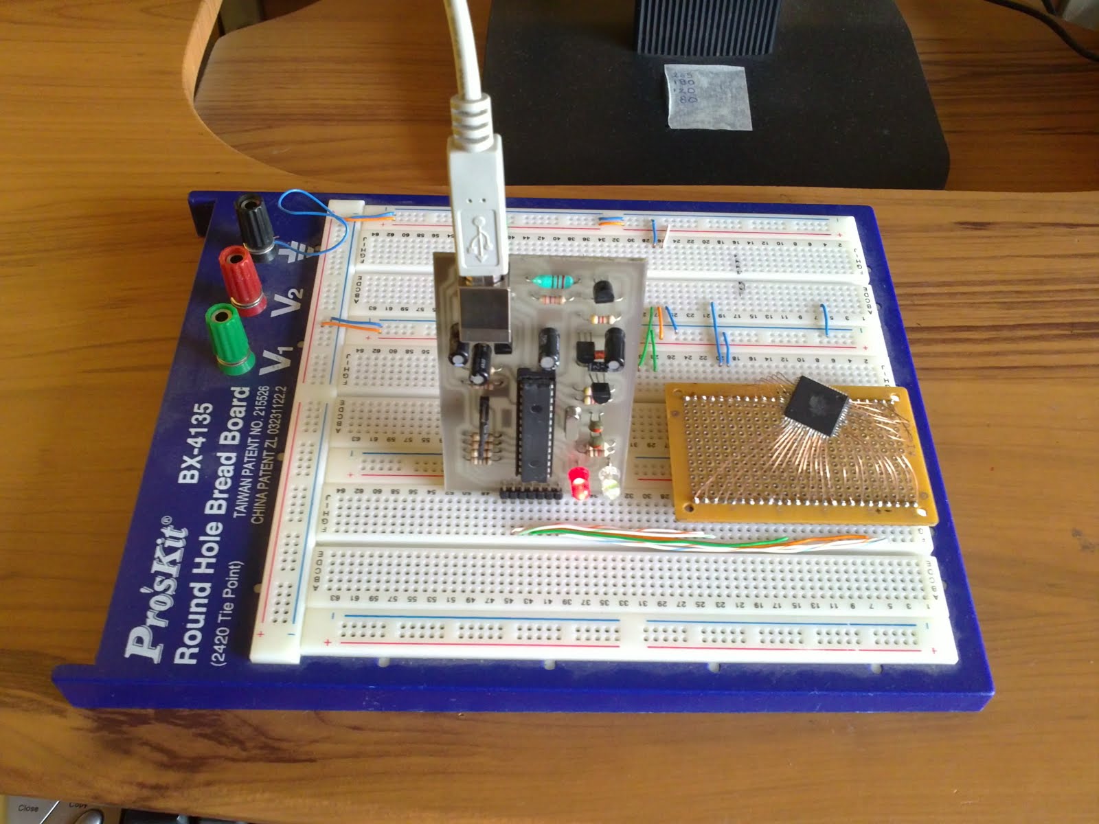

Hola a todos, he estado modificando el diseño del Hardware del programador Lazarux, he quitado algunos elementos que no eran necesarios y ahora el hardware es el mas simple. Mi duda es si sera necesario utilizar un transistor para controlar el voltaje VDD o simplemente se lo toma directo del puerto USB??.
Recordando viejos tiempos, he decidido que el programador Lazarux, disponga de un hardware echo en baquelita perforada, y ese sera el hardware oficial..
Creo que se debe usar un transistor para controlar el VDD, tal como lo tiene el hardware anterior, ya que con eso nos aseguramos que al retirar el programador del circuito, no exista voltaje alguno...

Hola a todos:
Con respecto a las preguntas realizadas por DAVIS9278:
1.- Si, el hardware de Lazarux, sera el que se muestra en las fotos, el diseño es mas simple y en los proximos dias subire el esquematico, en caso de que alguien desee hacerlo en PCB.
2.- Eclipse, permitia programar PICs y AVRs, pero dar soporte a un programador que soporte esas 2 familias es dificil, por eso decidi separar los porgramadores, y actualmente solo estoy dando soporte a Lazarux.
3.- Lazarux soporta la mayorias de AVRs, son los mismos que soportan el programador USBasp, y conforme tenga algun AVRs en mis manos lo seguire adicionando.
4.- Resux lo diseñe para restablecer los fuses, y poderlo progrmar con cualquier progrmador serial. En caso de querer programar los fuses puedes hacerlo con Lazarux en forma serial.
Aunque con el nuevo circuito de Resux, ya se puede implementr la programacion en paralelo, si tengo algo de tiempo talvez decid implementarlo. Pero ahora estoy entretenido con un nuevo programador que usa JTAG.....
