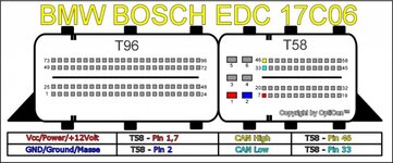

Bosch EDC 17C06 - DDE 70 (BMW)

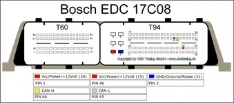

Bosch EDC 17C08 (Hyundai)
Bosch EDC 17C08 (Kia)

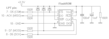

Amigo mío, no es necesario gran cosa, este es el que uso para reprogramar BIOS:
Leete este artículo es el que uso

El diagrama está en el PDF
