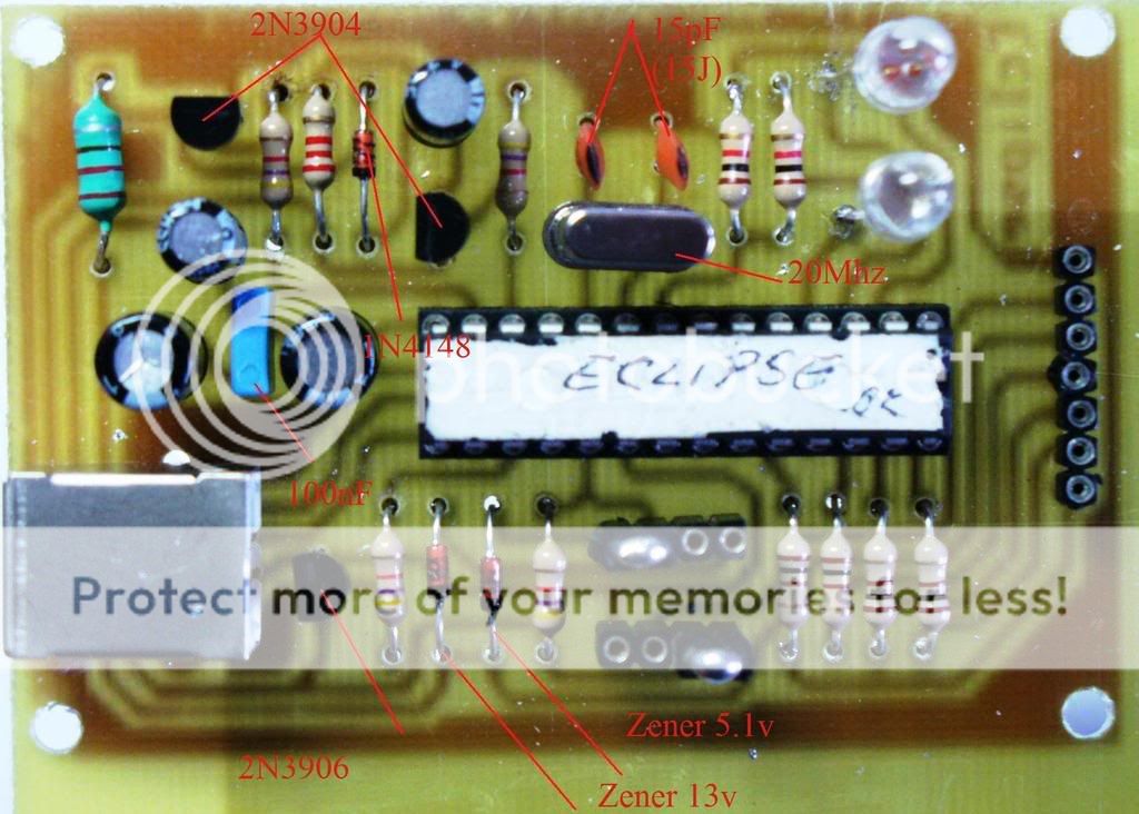

Hola a todos, tengo el programador ya terminado, el otro dia descubri que se ablaba sobre el programador en este foro, despues de leer las 18 paginas.. tengo algunas dudas aclaradas, aunque sigo teniendo alguns problemas.
el programador al conectarlo al pc (win xp) lo detecta dice que hay un dispositivo aunque da error en la instalacion, el led d estatus se enciende ok y el bicolor se pone en verde.
al abrir el software de programacion de eclipse he intentar hacer las pruebas de hadware dice que no dispositivo conectado.
he medido tensiones y tengo:
vdd: ~4.7 v
vpp: 0.8 v
clk: ~4.7v
dat: ~4.7 v
se que tendria que tener los 13v en vpp. he repasado el circuito y esta bien, tengo continuidad en todas las pistas.
al montarlo he tenido q sustituir el 2N3906 por un BC257 que es equivalente por lo demas todo bien.
que me aconsejais que haga?
gracias a todos.

Y con respecto al error del programador, si no se instala correctamento los DRIVE (proceso que se realiza automaticamente); nada del programador va a funcionar por que no se esta estableciendo una comunicacion USB. Primero asegurate de que se instalen los DRIVE, debe ser una maquina con S.O. Win Xp Profesional, Servi Pack 2.
Hola Residente, aparte de lo que Eclipse indico, me gustaria agregar tambien que tuve un problema muy similar al tuyo cuando ensamble mi programador.
Yo obtenia exactamente lo mismo: Conectaba el programador al USB y se prendia el led de "power" (rojo) y el bicolor se prendia en "Listo" (verde). Entendi que el firmware del 2550 lo hace inmediatamente tras el arranque y posiblemente como parte de su inicializacion.
Sin embargo del lado de Windows me decia "Nuevo hardware Encontrado" en el tipico globito que sale al fondo. Y tras unos segundos me decia "Ha ocurrido un error durante la instalacion" (o algo asi). Eso me ocurria cuando lo tenia armado en protoboard, y entendi que ocurria debido al excesivo ruido que habia en la misma. Basicamente era un problema de aterrizado el que habia (consegui eliminarlo de una forma muy poco ortodoxa), y por eso decidi migrarlo a un circuito impreso, acercando el conector USB lo mas posible a los pines del PIC que manejan el USB.
Desde que lo arme en impreso, todos los problemas desaparecieron para mi... aunque veo que en tu caso persisten esos problemas.
Asi que mis consejos son:
- Asegurate de que todas las pistas esten limpias, y que no haya residuos de resina (o pasta) entre las soldaduras (causa #1 de ruido). Si tu programador tiene residuos, puedes usar Thinner con much cuidado para eliminarla. El thinner es tan potente que puede disolver la resina aun cuando se cristaliza, y de paso hasta puede sacar brillo al cobre.
- Verifica que tu conector USB tenga los contactos limpios, tanto en la placa base como el cable (ambos extremos) y el programador. Si los ves sucios, usa contact cleaner para limpiarlos todos (solo asegurate que sea un contact cleaner de secado rapido y que NO deje residuos). Naturalmente todo debera estar apagado cuando lo limpies.
- Finalmente, si la limpieza no funciona, cambia tu cable USB. Ese es el tramo mas largo que esta propenso a ruido. Hay cables que son tan malos que apenas llevan unos hilitos que fingen ser la malla protectora. Cambialo por uno que tenga al menos un "papel de aluminio" como excusa de malla. Los mejores son los que tienen mallas gruesas de puro cable como blindaje por supuesto, de esas que lo cubren al 100%.
- Si no puedes encontrar un mejor cable, entonces mira si puedes encontrar uno mas corto. Un cable corto te genera menos ruido a pesar de ser malo. Y sino, trata de acortarlo tu mismo. En mi pais puedo encotrar cables de refaccion por solo $1.50 (USD) y no da la mas minima lastima arriesgarse a echarlo a perder (mas bien a aprovecharlo de una mejor forma).
Aun cuando no lo creas, a un amigo mio le funciono la cuarta (ultima) alternativa. El corto el cable por enmedio, hizo un empalme provisional (soldado) que cubrio con simple cinta aislante. Como lo dejo de apenas un par de centimetros, el programador le funciono correctamente. Debo agregar que el usa una laptop, y que no le importo realmente dejar el programador a centimetros de la misma (de hecho le gusta mas asi).
Espero mis comentarios sean de ayuda.
Muchas gracias por las respuestas, si tengo el xp servi pack 2. y como dice f_point me sale el globito pero diciendo que tiene un problema el dispositivo.
he limpiado todas las pistas de nuevo, estan todas brillantes jeje, ademas no utilizo pasta de soldar, los unicos residuos que tenian eran del insolado, la capa verde sobre el cobre, que sale facil con alcohol.
tambien he estañeado algunas pistas mas finitas que habia aunque todas tiene continuidad.
el conector usb lo recicle de una impresora, los pines estan todos bien, he puesto el cable usb y con el polimetro he comprabado los contactos desde el porgramador al otro extremo donde va al pc, he cambiado de usb y lo mismo, la unica opcion que me queda es cortar el cable, porque el que utilizo esta apantallado.
bueno si ya mañana probare aver que tal.
saludos a todos y gracias de nuevo
