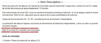

Hola amigos, pronto tendré este amplificador comprado en AliExpress. Y tengo una duda, le puedo poner un protector de parlantes independiente que tengo por aquí? Lo pregunto, porque el amplificador tiene 4 tda 7294 en puente, dos y dos TDA en puente para según dice.... Conseguir 200 + 200 watios.

€ 6,72 31%de DESCUENTO | AIYIMA-Tablero protector de altavoces portátiles de audio 2,0, tablero de protección de relé AC 12V-18V
Muchas gracias, un saludo amigos
Estas son las características de alimentación:
Le voy a poner altavoces de 6ohms.
Dices combinar esas dos cosas, no veo el inconveniente
Lo pregunto porque al estar en puente dos TDA con dos TDA por si crea conflicto al estar en puente los TDA. Porque el protector lleva unidos los gnd. Gracias capitanp.

2 protectores, porque son 2 amplificadores independientes unidos por un inversor de fase.
Si la fuente es simple, NO se puede usar protector porque tienes la mitad de la tensión de alimentación en la salida, por lo que marcaría siempre error, aparte el mismo capacitor de salida hace las veces de protector, a menos que sea en puente que no usa capacitor, claro.
Si la fuente es partida/simétrica/con-tap-central, entonces puedes usar los protectores, ya que la salida es la mitad del voltaje de alimentación, con lo que te dá que se coincide con GND...
Solo entiendo que el protector funciona con corriente ac y dos cables, sera fuente simple? Y el amplificador en mi caso con un toroidal de 18 0 18v. O sea tap central.
El máximo recomendado es +-40Vcc, por lo que con 28Vca por rama estarías justo en el límite (sin contar pérdidas).
Vcc = Vca * √2
Reemplazamos;
28Vca * 1.4142 = 39.6Vcc (sin descontar la caida de tensión en el puente y el transformador).
Así que mandale nomas, y pon un GENEROSO disipador.
Si es uno solo, me parece correcto (a "ojímetro", sin calcular, para calcular hay un post dedicado).
Y si son 2, mejor agregar ventilación forzada (cooler, ventilador, etc)...

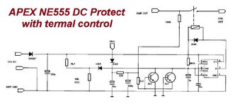

Hola ,compañeros,-un cordial saludos para todos,-espero que estén bien.
N
o se si este tema fue cerrado, pero hace un día hice un protector para amplificadores con el famoso NE555,-el diagrama es de ApexAudio.
Tengo problemas con el proyecto y es que para la protección de DC este al subirle el volumen a más del 30% este se protege,-ahora con la parte térmica funciona de maravillas pasando los 70°,-ahora con la función de cortocircuito en las salidas en las terminales "PRO" van conectadas a los Emisores de los transistores finales NPN 2sc5200 pero no puedo probarlos por que como mencioné anteriormente se protege cuando le subo el volumen. Adjunto imágenes junto con el diagrama.
