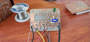

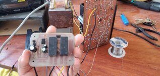

Protector de parlantes y amplificador.
Esa resistencia de 22K solo actua cuando se activa con PRO
La resistencia que actua con la salida de el amplificador AMP OUT es : 100K
Efectivamente pero aun así se activa . Le subí hasta con 200k ,ya no se activa este cuando no conecto las terminales del "PRO" ,ahora cuando conecto los terminales "pro" a los Emisores positivos al subirle el volumen se activa los relès.
Te go un video que grave pero mi celular graba en 4k . Hasta le vale la resolución pero aun así es pesada el archivo y no me deja subirlo.
Yo entendo que el problema lo tiene con la entrada PRO...
Hola Dr. Yo también por que las resistencias para sensar DC ya esta solucionada ,ahora cuando conecto los terminales PRO a los Emisores al subirle volumen más de un 20 o30 % este se activa.
