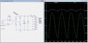

Me referia a proteger de esta forma, es parecido a lo que hiciste pero la R10ohm conviene cambiarla de lugar (como antes) y aumentarle el valor.
La idea es que la tensión de zener sea ligeramente mayor que la caida en los leds, de manera que normalmente no conduzca y si los leds se desconectan la tensión aumente poco. La R47ohm en serie con los leds es para limitar la corriente de descarga del electrolítico al reconectar lo0
s leds.
Mientras los leds estén desconectados el zener calentará, en esta simulación son 0.52mW --> Un zener de 1/2W está al límite.

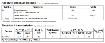

Sólo he conseguido BZX55C2V4 :rolleyes: o sea 1/2W
Me corrijo BZX55C24
La potencia se calcula en base a la corriente que limita el circuito y la tensión del zener, siempre buscando uno mas grande para darle margen.
Cualquier valor de tensión mayor a la "caída total" que presenten los LED y menor al valor de tensión máxima del capacitor de filtrado sirve -hay que tener en cuenta que a mayor tensión de zener, mayor potencia se va a necesitar-.

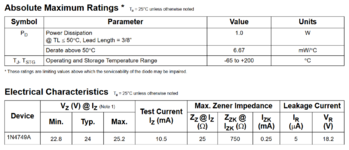

24v * 40mA por calcular "algo" da 960mW un poco bastante más, se va a quemar 😓

El único problema que tengo es conseguir los componentes...
En este caso un zener de 1w o más ¿Podría reciclarlo de alguna placa? de algún trasto quemado.
Desde que comencé a realizar prácticas la mayoría de cosas las he reciclado, ahora no se me ocurre
en qué artefacto podría encontrarlo 🤷‍♂️
