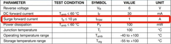

Está difícil saberlo, he buscado la hoja de datos en 3 sitios principales y no aparece nada.

De acuerdo a esa imagen, la caida de tensión en el led va de 3.2V a 3.4V con corrientes de 50mA a 100mA. Wl es la longitud de onda..
Del datasheet difícilmente saques los parámetros necesarios para el modelo, pero no te rompas la cabeza porque para la simulación lo único que interesa es que la caída sea mas o menos la real y la corriente dentro de lo que el led soporta.
El modelo de led se elige clickeando en "Pick new diode", pero como la tabla es limitada vas a tener que hacer como en el ejemplo que subí, que agregué la directiva .MODEL con parámetros "parecidos" al del led (acá solamente interesa N y Rs)
Quería el datasheet para ver datos como estos:
