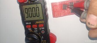

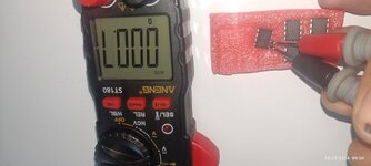

Hola, compré unos IC IR2184, pero no he logrado que funcione ninguno, todos dan cortocircuito entre pin 5_y_6 , cortocircuito y entre el 7_y_8 también. La duda que tengo es si todos están malos de fabrica o es que hay algún modelo diferente del ir2184? Saludos.
Según la hoja de datos, no hay pines unidos internamente, con lo cual no deberia medir eso el tester, a menos que en alguna medición en una zona sensible del chip, haya quedado en conducción, eso sucede cuando se miden mosfet y se polariza la compuerta, esta queda cargada y hace una conducción entre D y S, no creo que sea el caso, pero tene cuidado con eso.
