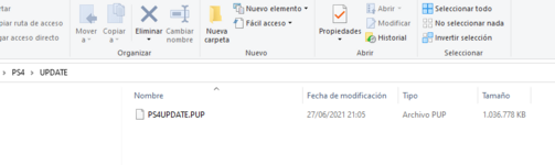

Hola de nuevo,
@heidyvanesa19: Guau! Me parece que me has dado unas indicaciones espectaculares.
En breve haré todo lo que me indicas, paso a paso.
La primera cosa que he visto que no encaja, es que el archivo de reinstalación que he bajado pesa algo más que el que tú dices:
Por otro lado, ya saqué el disco duro original y lo comprobé en mi pc, usando un adaptador enclosure.
Y como era de esperar no lo reconoce 😢.

Buenos días, el sistema Windows emplea aproximación de tamaño de archivo, el cual está comprimido cuando lo descargas, razón por la cual piensas que tiene distinto tamaño. No te preocupes, el archivo parece que está bueno.
Al momento de instalar el sistema operativo de la PS4, este instala particiones especiales que Windows no reconoce. Lo que veo es que tu disco duro esta funcionando bien. De todas formas no pierdes mas que tiempo si deseas eliminar todas las particiones del disco de esa PS4 con HDDGURU LowLevelFormatTool y pasarle de nuevo el sistema operativo de reinstalación.
