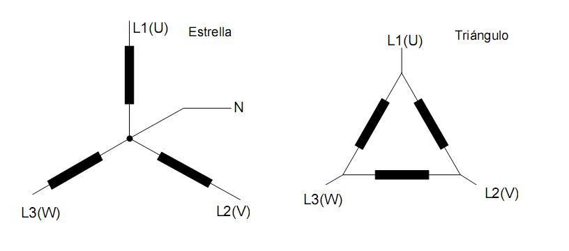

Ese es un motor trifásico de 900 revoluciones por minuto , de aproximadamente 1/2 hp , de 3 por 380 o 3 por 220 según como hagas las conecciones , ahora está para 3 por 380

a que se refiere con (R,S,T) y como podria adaptarlo a mi red domestica de mi casa que es bifasico
soy nuevo en esto
si ago un circuito o algo paresido para poder hacerlo funcionar, aque se refiere 3 por 320( estrella,
si me podria explicar, e leido pero tiene que ver si es normal lo conectaria directo si mi red fuera trifasico ,
las 3 conecciones R,S,T las conectaria para que funcionen si tubiera trifasico

Ese motor entonces no te sirve , tratá de venderlo y comprarte uno monofásico.
R , S , T , son los nombres genéricos de las 3 fases y efectivamente lo conectarías directamente a los tres cables si tuvieras trifásica.
El motor tiene 3 bobinados , y según como le pongas las chapitas (las 3 paralelas o las tres en línea) , los bobinados quedarán conectados en triangulo para 220 o en estrella para 380

hola amigo encontre creo la solucion
para mi probema le conectare un condensador de 20micro faradio de 450 v
aqui te mando la imagen si me podrias dar tu opinio (o que estoy haciendo mal)
estaria muy agradecido
atte
gracias por tu tiempo
Alekse, está bien como lo quieres conectar... si se puede hacer eso, pero pierde potencia el motor, quizás 1/4 ó 1/5 el condensador en la forma como está conectado se llama, condensador constante.
También puedes conectar con un condensador de arranque y pulsador pero en este caso un condensador de 80-100uf a 480vac.... la conexión se hace igual que el de tu imagen pero con un pulsador en serie.
Alekse , si se puede conectar un motor como vos decís , peeeeeroooooo resulta que la fuerza de arranque solo será de un 15 % y la fuerza final del 60 %.
A ver si soy más claro , a un motor de 2 hp conectado de esa manera yo lo detengo del eje con la mano y no lo dejo arrancar :eek:(n).
Si lo dejo que levante revoluciones , al final tendrá solo la mitad de la fuerza ¿Capishe?
Si fuera para un uso como amoladora te diría que si , ya que una vez que levantó revoluciones lo podrás usar. Preferiblemente un motor de 3000 rpm.
Ahora resulta que tu motor es de solo 900 rpm y medio hp :unsure:, caballo o yegua cansada , como quieras llamarlo :D.
Hacé la prueba pero utilizá un capacitor (condensador) de 50 uF por 250 V

Los cables de adentro del motor NO se tocan , quedan donde están !
Si , lo pasás a triángulo para 220 V , con las tres chapitas en fila.
