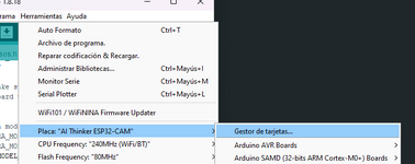

el .c no lo copies, el IDE de Arduino podría intentar compilarlo y causar error porque es para windows, es solo para que puedas ver el código, solo copia el exe y el bat y eso pasa los comandos para que se regenere el archivo .h

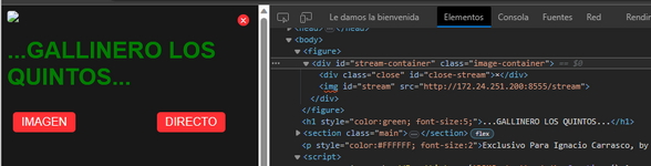

así como lo abriste esta bien, intentaba reorganizar el código del html, prueba con este

traté de separar las funciones del script para que sea más entendible, pero es mi amiga la que sabe de esta modalidad, a mí me confunde esta forma de script. También realicé algunas correcciones al HTML porque está con el formato del 5 pero usaba sintaxis del 4.
HTML:

Pero como uso el conversor??, estoy perdio.
Que arduino uso?
Voy a intentarlo
Que arduino uso?
Vale ahora voy encaminado, he borrado el index.h y al arrancar el vonversor se genera uno nuevo
que entiendo que es el que incluye en el ino
Osea que si hago cambios en el html despues lo convierto en .h, probando estoy
Joe, lo que estoy aprendiendo, T
e lo Agradezco.
aduino2.11
Me arroja este error,
C:\Users\insec\Desktop\-gallinero0000\carmant\app_httpd.cpp:1:10: fatal error: dl_lib_matrix3d.h: No such file or directory
#include "dl_lib_matrix3d.h"
compilation terminated.
exit status 1
Compilation error: dl_lib_matrix3d.h: No such file or directory

cuando abro el ino me arroja esto:
Librería inválida encontrada en C:\Users\insec\Documents\Arduino\libraries\arduino_776683: No encontrado archivos de encabezado (.h) en C:\Users\insec\Documents\Arduino\libraries\arduino_776683
Librería inválida encontrada en C:\Users\insec\Documents\Arduino\libraries\WebServer_ESP32_ENC: No encontrado archivos de encabezado (.h) en C:\Users\insec\Documents\Arduino\libraries\WebServer_ESP32_ENC
Librería inválida encontrada en C:\Users\insec\Documents\Arduino\libraries\WiFiWebServer: No encontrado archivos de encabezado (.h) en C:\Users\insec\Documents\Arduino\libraries\WiFiWebServer
¿originalmente como lo programaste?
esos archivos no deberían afectar, quizá instalaste mal alguna librería, pero no la ocupamos. En el gestor de tarjetas lo actualicé al 2.0.11 y al parecer la librería fue removida, verifica y cambia a la 1.0.6 para que pueda compilar.
El caso es con el primer Zip que enviaste si cagó bien y pude probar, solo le fallaba el vídeo, mañana lo revisaré todo y te cuento, gracias por Tu tiempo.
Me referia a que revises en el gestor
Porque si le diste clic a la notificación de actualizar y pasó a la versión 2 ya no funcionará.
Buenos dïas, al parecer se actualizarn las librerias, he vuelto a la 1.0.6 y si ha cargado dando estos errores:

No lo entiendo, he compilado la primera vez y si me aparece la ip 192.168.0.190 y el puerto 85 que es el que quiero poner aunque no abría la web.
Al revisar sin cambiar nada y cargar de nuevo a la cam me aparece así, no se de donde sale esa IP y prqué??
12:01:48.685 -> ssid: MIFI_B903
12:01:48.685 -> password: 12051205
12:01:59.794 -> Starting web server on port: '85'
12:01:59.794 -> Starting stream server on port: '86'
12:01:59.794 ->
12:01:59.794 -> WiFi disconnected
12:01:59.794 -> Camera Ready! Use 'http://192.168.4.1' to connect
12:02:01.294 -> RSSi: 0 dBm
Lo he intentado varias veces y siempre sale la misma IP.
ya he conseguido cargar varias veces si fallos aparentes, abre la web y funcionan botones y captura de imagen pero en camara el video no entra.
He cambiado el 81 por el 86 que es el que me da, quedando así:
13:01:54.450 ->
⸮ssid: MIFI_B903
13:01:54.778 -> password: 12051205
13:02:05.887 -> Starting web server on port: '85'
13:02:05.887 -> Starting stream server on port: '86'
13:02:05.887 ->
13:02:05.887 -> WiFi connected
13:02:05.887 -> Camera Ready! Use 'http://192.168.0.190' to connect
13:02:07.387 -> RSSi: 0 dBm
todo va bien menos video, ni siquiera en en la red interior, 192.168.0.190:85
13:01:54.450 ->
⸮ssid: MIFI_B903
13:02:05.887 ->
esp32camahora está en esta ip:
lo que se ve son pilotos, si pica en abrir o cerrar y rapido a la imagen se veran encendidos
13:01:54.450 ->
⸮ssid: MIFI_B903
13:02:05.887 ->
Nada, si no se toca los de los puerto todo va bien, pero por el 80 no sirve, donde narices estára el problema?

Remarco que en el último código que intenté desglosar hay una sección donde se declara, dado a que está dentro del último script no es algo que pueda separar tan fácil para que lo puedas cambiar en el compilador.
Creo que entiendo el problema, cuando se usa el puerto 80 no pasa nada porque la dirección se resuelve como dirección_actual+:81+/stream
En el 80 como el puerto no se muestra queda como src="http://172.24.251.200:81/stream"
Pero modificamos el puerto y terminamos con la resolución en http://172.24.251.200:8554:8555/stream
:,D en resumen, hay que modificar el script
Te dejo una nueva versión del html que lo corrige

Al menos en la prueba que hice ya lo reemplaza correctamente
El script primero analiza si al consultar c este también incluye el puerto y remueve el texto para que al generarse la nueva url no cause conflicto, también módica el puerto al que quieras cambiar la cámara con esa nueva variable camPort para que coincida con el puerto que usa el programa de Arduino.
Si se pone var camPort = parseInt(document.location.port) + 1; debería coincidir por la línea de Arduino config.server_port += 1; pero ya dependerá de que tengas dicho puerto abierto o si ocupas pasarlo a otro o si lo dejas en camPort = 8554 y usas el 85 para el http, en tal caso recuerda también corregir la línea en Arduino a un puerto específico.
FUNCIONAAAAAAAAAAAAAA,
81.38.179.177:85
http://81.38.179.177:85
ojo que la web abre pero el video solo admite un usuario
Tio eres una máquina, no sabes cuanto agradezco al Hilo y a Ti en particular, MUCHAS GRACIAS.
81.38.179.177:85
Joder Tio eres una maquina, no sabes cuanto agradezco al Hilo y a Ti en particular, MUCHAS GRACIAS.
Lo he cambiado en los dos sitios por 85 y 86
Son los que me han abierto.
Muchas Gracias.
Parece que tiene posibilidades este modulo, no?
acabaste de ver?, para renovar la ip
