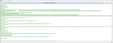

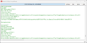

Ah cierto, una vez hice algo así con un STM32 y luego alguien intentó meterse
Parece que hasta quisieron agarrarlo para minar
A menos de que entrara en una cadena especifica mi MCU estaba programado para retornar 404 a cualquier otra solicitud o simplemente ignorarla, el problema que me cansaba era la necesidad de transmitir favicon constantemente.
