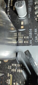

Buenas tardes. Tengo una motherboard, funciona perfecto, pero estoy teniendo problemas con los puertos USB. La falla es la siguiente, si conecto un dispositivo de muy bajo consumo de corriente. ej: pendrive, funciona, al igual que receptor bluetooth de teclado/mouse. Pero si conecto directamente algún teclado, o mouse con cable ya no funciona. Descartado problema de drivers, de fuente (se probaron dos fuentes nuevas). BIOS actualizada.Ademas, mouse y teclado por puertos PS2 si funcionan. Los 5v si están en los puertos.
Revisando encontré este componente, en las fotos no se ve pero esta dañado. Encontré que puede ser este BD5345G-TR aunque vi la hoja de datos no entiendo muy bien para que sirve. Me gustaría saber si alguien tuvo un problema similar, y si será posible encontrar reemplazo de este componente en Argentina
Dejo algunas fotos:
Dejo algunas fotos:
¿Cómo puede saber que está dañado, si ni siquiera sabe qué es ni para qué sirve?
Es un detector de voltaje. Se utiliza para saber cuando el voltaje está y se mantiene dentro de los parámetros de operación y, si se sale de los límites fijados, se suspende la operación del equipo.

Puede ser posible que esté dañado pero sin LA evidencia técnica es pensar por pensar y ya se entra en la zona de brujería técnica.
Recomiendo 2 líneas de acciones.
1) Window$ es muy quisquilloso con los USB, alcanza que cambies varias veces una impresora, pendrives o disco externo en distintos puertos y un día se empaca y no quiere funcionar, solución, con un Linux live o con una instalación aséptica de win es la manera de probar los puertos.
2) Hay una herramienta de la gente de Nirsoft que se llama USBview, es EXCELENTE, bájala y te dirá lo que está drenando el puerto, no importa si es la versión de 32bits funciona bien en sistemas de 64, la inversa nó.
Hay que considerar lo siguiente, los puertos PS2 se manejan totalmente diferente y son medio "bestias" entregando energía, los USB nó, son, digamos, un poco "delicagados".
Tal vez ese mother sencillamente es de moral cuestionable.
