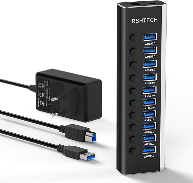

Sí, eso toca el punto que no aclaré lo suficiente.. Que le pasa a mi USB Hub si la fuente no esta limitada a 3A, si no que es capaz de proveer 10A. Supongamos, como extremo, uso una fuente como las de tu enlace y conecto 6 dispositivos al Hub alimentado.6 Que el Hub no tiene problemas de alguna índole si conecto 2 dispositivos a 2 enchufe USB del Hub. Si ahora conecto 6 dispositivos a sendos enchufes USB de ese Hub? Cada enchufe visto de forma aislada toma 1,5 A, 6x 1,5 A = 6 A.
El Hub puede con eso o por ejemplo se sobre calienta por el flujo de 6 A?
Estimo que tengo que abrir el Hub y ver si el flujo de 6 A pasa por algún dispositivo que acaba sobre calienta y destruye?

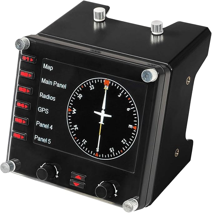

Es que cada una de las pantallitas cuesta 120,- € y el Hub unos 30,- € .
Para aclarar: Acabo de volver a verificar que un hub de estos es incapaz de manejar 3 de estos paneles Instrumento de Logitech. También comparto tu opinion que el amperage debo aumentarlo de forma limitada. Por eso no quiero utilizar una fuente de 12V 10A. Apenas me llegue el hub adicional que compré haré el intento de alimentar un hub con la fuente de 5A. Si funciona tendré que mantener un ojo en el hub por si se caliente demasiado.

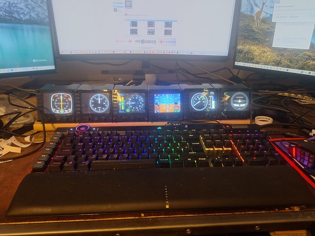

Para después de muchos meses volver a utilizar mi simulador de vuelo tengo que conectar otros 8 dispositivos
Bueno, acabo de conectar con la fuente nueva de 12V 5A al hub y puedo confirmar, el hub ahora es capaz de alimentar 3 Saitek/Logitech Instrument Panels. Ahora observaré que la hub no vaya a tener problemas siendo alimentada con la nueva fuente.
Esos 3 paneles requieren cada una 1,5 A, los 3 paneles por lo tanto consumen 4,5 A. Teniendo un resto de 0,5 A conecté el Logitech G Saitek Pro Flight Multi-Panel. Por unos segundos este funcionó y luego se desconectó.
Aparentemente los 0,5 A no bastan para alimentar este dispositivo en adición a los 3 instrument panels. Apenas me llegue el hub adicional organizaré el cableado pasando los 6 instrument Panel cables USB cables a la izquierda de mi mesa. Así ahora tendré 3 hubs a la derecha de mi mesa pudiendo así despejar mi mesa.
