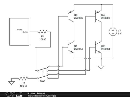

Sin duda yo los pondría al revés; en seguidor de emisor no creo que saturen y por lo tanto se calentarán mucho mas en esta configuración que en la contraria.
Por ejemplo, respecto del positivo la tensión mínima que habrá en el emisor de Q4 será:
Vce(Q2)+Vr6+Vd3+Vbe(Q4)=0,2+?+0,6+0,6=1,4V como mínmo de Vce del Q4. (Mas bien habrán 1,5V o mas)
Osea que ni por asomo está saturado. La potencia de Q4 en saturación sería P=0,2·Ic (aprox), ahora la potencia es de P=1,4·Ic "solamente" se pierde SIETE veces mas potencia.
Además si en el transistor "del positivo" se pierden 1,5V ye en el "del negativo" otro tanto, el motor en lugar de estar alimentado a 9V estará alimentado a 6V.
Osea que, yo personalmente, sin duda haría el puente al contrario de como está en el esquema.
Que así funciona, no lo niego, se tira a la basura el 33% o mas de la potencia pero funciona, si es para motores de juguete no pasa gran cosa, si es para algo mas potente si que pasa.

Es que no se pueden cambiar sin mas, la cosa lleva mas ciencia.
Para empezar yo aplicaría el pwm del 555 directamente a las bases de los npn "de abajo", y con un conmutador de dos circuittos por un lado seleccionaría que transistor pnp "de arriba" funciona por un circuito y por el otro a que pnp le llega el pwm.
Algo así, es solo un croquis:
Los valores están a bulto, faltarían además diodos volantes etc.
