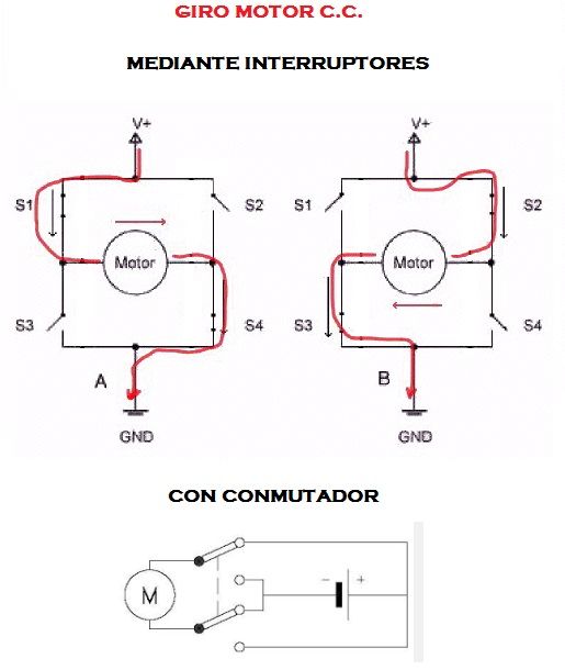

Por ahora no he visto contactores en lavadoras, solo relés y he estado siguiendo pistas en la placa minuciosamente.
Aún no he usado el motor en este circuito, solo una bombilla normal por si acaso, estamos en pruebas. ;)
El motor desde que arranca, debo dejar que se pare al 100 % detenido antes de cambiar los relés, en este caso desde que cambie el relé desactivado para detenerlo, luego el otro para activarlo, tal como puse en el esquema animado que hice.

Más adelante el otro relé de cambio de giro, usa un único relé como este.
Es decir, un único relé con dos conmutadores físico, solo lo he visto en mi vida en una placa de lavadora y ahora ya no lo hacen más la misma marca. Lo que pasó es que la soldadura de ese relé se soltó cuando estaba en el centrifugado a 1200 rpm, en el cual se paró el motor de repente, hechó humo y volvió a la velocidad normal.
Por eso es mejor el cambio de giro del motor con dos relés de un conmutador cada uno, así tiene más seguridad.
