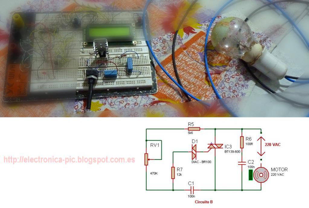

Para no arriesgarme quemar el motor de la lavadora que me dejó nuestro amigo @focotfe, probaré con una bombilla normal de 100 W que encontré guardado durante mucho tiempo y poco uso.
Para finalizar, un filtro EMI.
Ya monté el Circuito B, lo que me asusta que los cables son muy finos y se pueden quemar. Dándo un poco velocidad o poca luz y muy poco tiempo de uso, a lo mejor escapa.
Ver zoom.
Si todo va bien, me meteré con los optoacopladores, los MOC3021 y Arduino. Aunque el proyecto final haré placa con PIC y otro con Arduino.
Me toca probar si enciende y regula la luz.
Un cordial saludo.
Edito:
En mi circuito que tengo montado en la protoboard de la imagen de arriba, no le he puesto la resistencia R7 de 12 KΩ porque no tengo.
¿Es necesario ponerlo?
Espero que no.

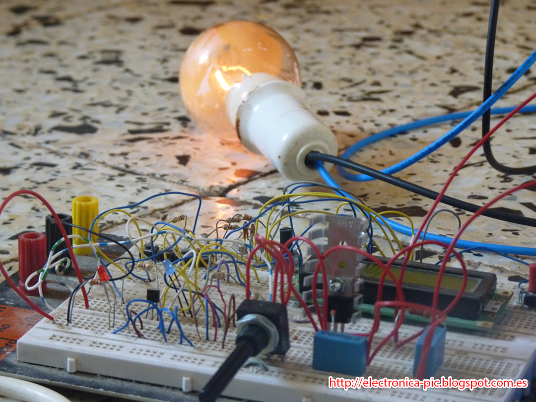

Por fin encontré un hueco hoy para seguir con el proyecto. Hice pruebas con el tric BT139-600 regulando la intensidad de la bombilla de 100 W / 220 VAC.
Les dejo un vídeo.
Como pueden ver, no es gran cosa. Ahora me toca compronar el cableado del motor que me dejaron y comprobar si regula la valocidad. Más información en el enlace de abajo. Poco a poco según haga cosas lo presento.
http://electronica-pic.blogspot.com.es/2015/06/regulador-de-luz-con-el-triac-bt-139.html

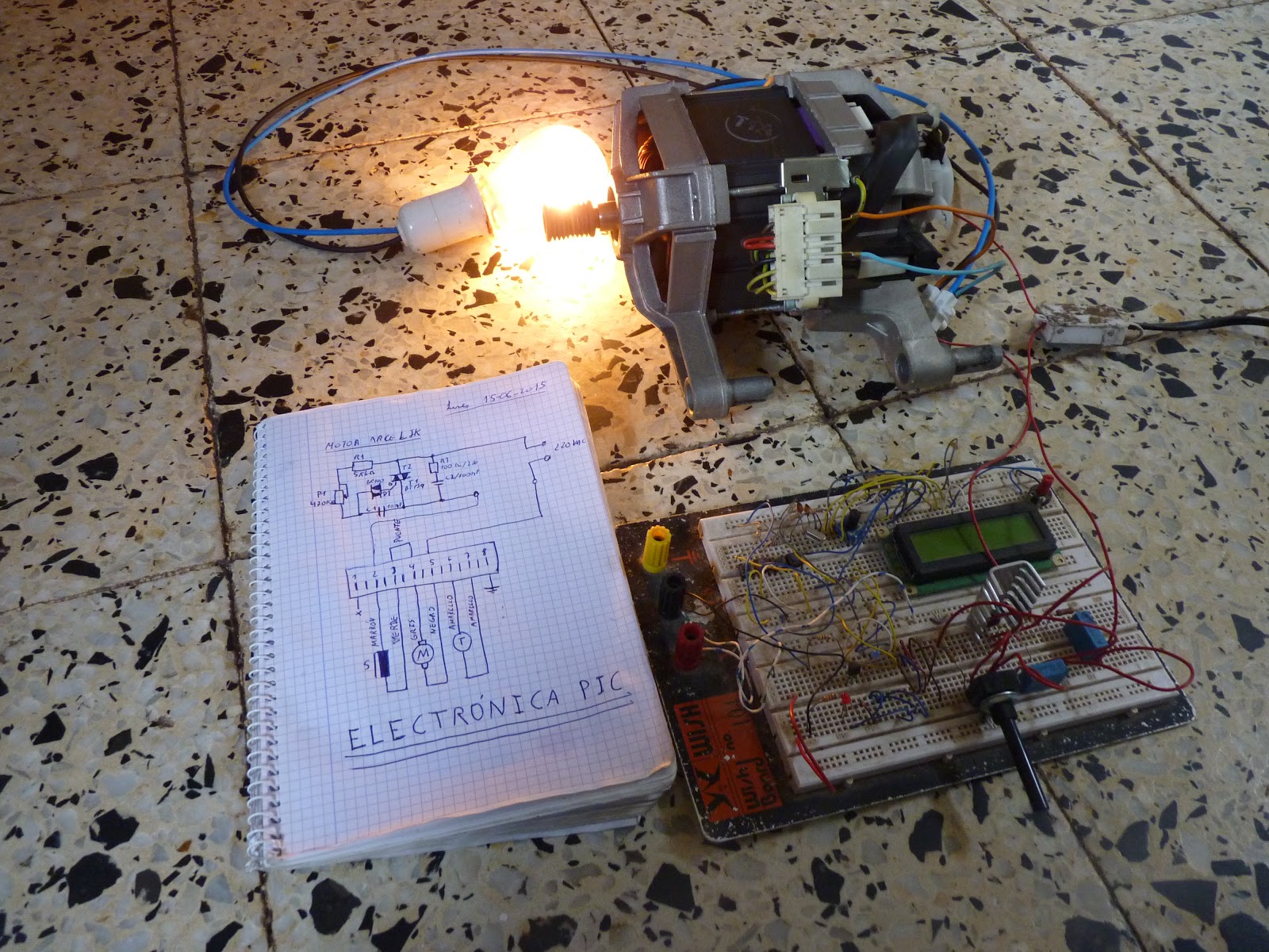

He probado el motor de una lavadora, al iniciar el motor, empieza lento y va incrementando su velocidad.
En mi lavadora esto no ocurre así, otros motores si ocurre. ¿Les pasa lo mismo?
Hola Meta, haber varias cosas:
1º Dices que has probado el motor de una lavadora, supongo que como lo explicas es un motor universal, si es asi es logico lo que dices (incrementa las revoluciones asta llegar al maximo).
2º El de tu lavadora es universal?, el de mi lavadora es unirversal y funciona asi.
3º Supongo que el fabricante diseña el programa para que cuando lave funcione a unas revoluciones, esto es con algun sistema parecido, creo yo, a PWM, fijas. Cuando entra en modo de centrifugado pues lo que hace es empezar a bajas revoluciones y asi sucesivamente las va incrementado asta el maximo del motor o lo que el fabricante haya diseñado teniendo en cuenta que cuando lava luego biene el aclarado y dependiendo de que modo se haya fijado, para lavar, pues tendra 3 o 4 o incluso 5 aclarados, supongo yo, ten encuenta que yo te hablo desde el punto de vista de mi lavadora, hoy en dia supongo que aun sera mejor los sistemas que utilizen las lavadoras pero como lo que tenemos son estas lavadoras pues es con lo que hay que jugar.
4º Creo que ya lo comente el circuito de mi lavadora ataca la puerta del triac a traves de un transistor con un condensador de tantalo y un circuito que lo acompaña. El triac es un BTa16 y la red snuber es de R=220 y C=22nf
5º Ten encuenta que no es lo mismo usar el dimer con una bombilla que con un motor, yo supongo que el circuito A es el que de algun modo se usa en estas lavadoras de motor universal

He probado el motor universal de mi lavadora Beko comparando con el otro motor. Hace lo mismo, aunque le entregues la tensión alta, tarda en arrancar. Lo curioso que cuando está en la lavadora, no veo este efecto de retardo.
Le he puesto una bombilla de 100 W en paralelo al motor universal, locuras mías.
Luego les subo un vídeo.
Gracias por la explicación @miglo. Suelo publicar los experimentos por aquí y en el Blog. El siguiente paso no usar potenciómetro del circuito, sino un opotoacoplador para encender y apagar una bombilla de 220 V.
Controlado con un PIC. Para varias de velocidad del motor o intensidad de la luz, usaré tres optoacopladores como sustituto del potenciómetro haber si realmente funciona.
