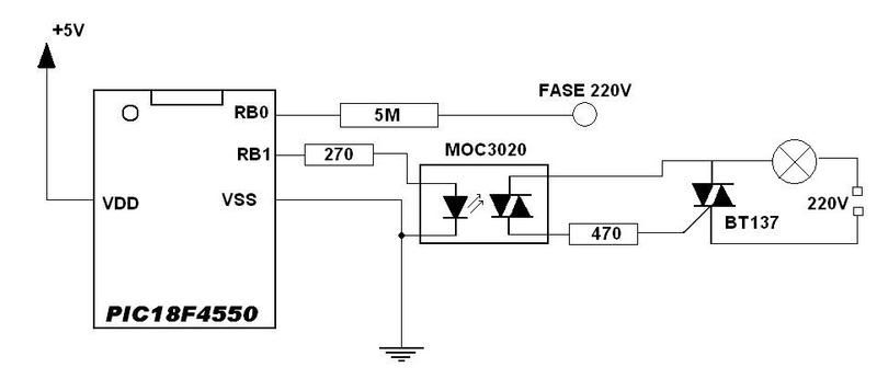

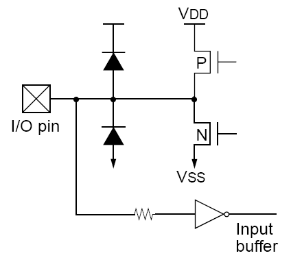

Me parece que el invento de la resistencia de 5M directa al pin del pic solo funcionará si la fuente no es aislada y está referenciada al neutro cosa que no siempre ocurre. Concretamente en lo que yo monto jamás ocurre.
Si se pone optoacoplador de salida yo personalmente pondría optoacoplador de entrada.

Así que el circuito que indiqué arriba, deja claro que este funciona con cargas inductivas.
Por aquí abajo indica lo contrario, que no funciona el PWM con el MOC.
https://www.forosdeelectronica.com/f24/etapa-potencia-moc3041-55099/#post484698
Esta es la parte que no entiendo. ¿Funciona o no funciona?
El tema de los optoacopladores para mi es la mejor opción en cuanto a seguridad, no se quema todo si ocurriese algo.

Se ha dicho mil veces en el foro que no se puede hacer pwm con un triac, ha de ser control de fase.
También se ha dicho que eso sólo con motores universales, no con motores de inducción, por la foto no tengo claro que el tuyo sea un motor universal.

No se puede hacer PWM con un triac porque el triac no se puede cortar, hay que esperara al próximo paso por cero para que se corte él solo. Da igual como intentes controlar el triac, el problema es el triac, no el control. Supongo que como poderse se podría hacer un circuito para cortar el triac cuando quisiese, usar un GTO o alguna cosa así pero entonces saldría muy complicado.
Por lo tanto se hace control de fase sincronizado con la frecuencia de red, vamos un dimmer de toda la vida. Eso son diac, con pics o con lo que gustes.
Por otra parte el control de fase solo vale para motores universales de colector.
Si son motores de inducción con rotor en jaula de ardilla o bobinado no vale, vale pero va muy muy mal y tiene muuuchos inconvenientes que lo desaconsejan en el 99% de los casos. En estos motores la velocidad depende de la frecuencia, no de la tensión y por eso hay que hacer una variación de frecuencia. Si se hace por tensión el par cae estrepitosamente y raramente es utilizable.

En lo que tienen detección de cruce por cero los más comunes son los modelos MOC30XY, donde X indica la máxima tensión nominal:
MOC 3041 -> 400V
MOC 3061 -> 600V
MOC 3081 -> 800V
y la Y indica la corriente que necesita el LED para garantizar el disparo:
MOC 3040 -> 30mA (no existen todos los modelos)
MOC 3041 -> 15mA
MOC 3042 -> 10mA
MOC 3043 -> 5mA

NO se puede usar un optoacoplador con dpc porque precisamente eso es lo que NO vamos a hacer; vamos a disparar en el NO cruce por cero. Un optotriac con dpc SÓLO dispara en el paso por cero que es lo que no haremos .
1/50Hz=20ms, eso es el período, el semiperiodo la mitad osea 10ms. Con 60Hz lo mismo y da 8,333...
Para cargas inductivas hay que poner una red snubber pero esa red es específica para la carga, no vale una genérica, puede que funcione sin ella.
