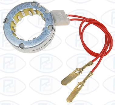

Una cosa curiosa que me di cuenta del comportamiento cuando cambia de giro.
A la hora de girar el motor durante 15 seg. el tacómetro detecta cuando está a 0 RPM, después comprueba si los relés realmente han conmutado desde el transistor que envía una señal de 5 Vdc a un pin del AVR. Cuando comprueba estas cosas durante un seg. como mucho, conmuta los relés cambio de giro y vuelve a comprobar si realmente han conmutado los relés, si todo está bien, habrá corriente en el motor y empezará a girar.
Si hay problemas en los relés o transistores que los controla, el AVR lo sabe y detiene el programa completo inficando que hay un error.
Por lo que parece, son cosas de seguridad y está bien saberlo.
Sigo investigando.
puedes poner una foto del tacometro, pero el como esta instalado, tengo curiosidad que tipo de señal envia.
Supongo que están hablando de la detección de paso por 0, si es así, sirve la resistencia de 22KΩ.
Para esta resistencia sería mejor colocar 2 series de 22KΩ (1W) en paralelo ya que la disipación es de mas de 2W
si, hablamos del cruce por cero y capte lo que comentas.(y)
puedes poner una foto del tacometro, pero el como esta instalado, tengo curiosidad que tipo de señal envia.. . . .
Comentado aquí:
. . . ., el aplique blanco sobre la tapa del motor del que salen 2 cables amarillos es el generador taquimétrico

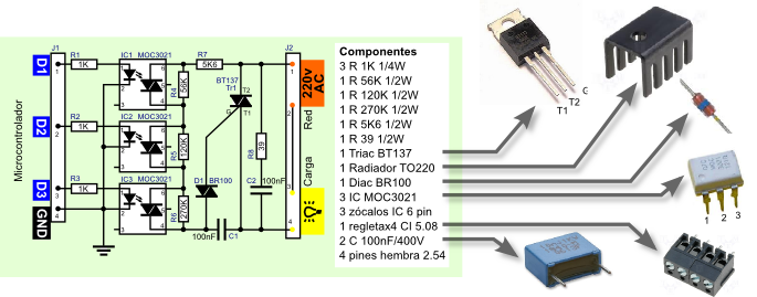

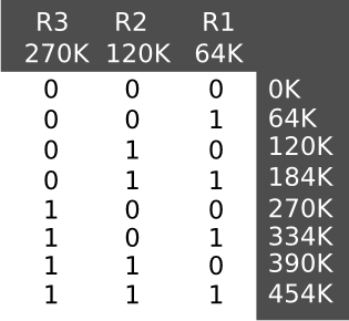

No hace falta PWM, es más, con el triac no se puede controlar. Si se puede optar por tres optoacopladores sin cruce por cero. Tiene 8 niveles de velocidad. Para que te hagas una idea aquí una tabla.
Es justo lo necesario que necesito.
