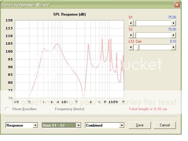

hola amigos, yo por mi parte ya he armado varios proyectos con audifiel y la verdad es que me gustan mucho, la relación precio/calidad es insuperable. con respecto a los woofer que ofrecen se hacen un poquito difícil hacerles una caja perfecta, hace poco hice una pasabanda y el diseño me costo solo un poco más de tiempo de lo habitual, pero el resultado es sorprendente.
Pasabanda:http://www.diysubwoofers.org/images/site/6thordbp.gif
Usé el 8BX
http://www.audifiel.com.ar/vermas/imagenes/8bx.jpg
y la caja es de 83 litros, compuesto de 2 cámaras como se ve en la ilustración, la cámara más grande es de 58 litros con una ventilacion de un tubo de 10 cm de diámetro y 14 de largo, la otra cámara tiene una ventilación del mismo tubo de 8 cm.
Respuesta:
http://i729.photobucket.com/albums/.../respustabandpassaudifiel8bx83ltshornresp.jpg
Una consulta: Ese diseño de caja, ¿es mejor que cualquier gabinete con el parlante en el frente? Con el parlante al frente me refiero a este diseño:
Hago esa referencia ya que adquirí un par de parlantes 4AF, otro par 8BX, y andaba buscando una caja con esa forma (Parlantes hacia el frente), nada más que por estética.
Gracias! Saludos!
http://www.boveda20.cl/wp-content/uploads/DSCN2505-FILEminimizer-385x288.jpg
Gracias! Saludos!
el diseño de caja que yo hice era para una respuesta de subwoofer , si no vas a usar biamplificacion lo mejor es el bafle de la foto
