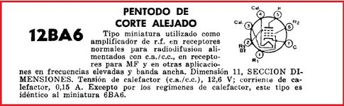

Yo ariesgaria descir que es la 12BA6 ( amplificadora de FI) .
Yo pensé que era también la misma pero viendo el diagrama observé que había válvulas que estaban intercambiadas de zocalo

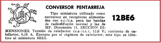

!Hummmmm, por lo que puedo veer en foto posteada arriba aun insisto que la valvula faltante es la 12BA6 y no la 12BE6 !
Es possible veer claramente la valvula 12BE6 bien a frente de la Bobina de RF ( esa armada en un tubo vertical de color marron).
Lo zocalo libre ( sin valvula) si queda entre los dos transformadores de FI ( frequencia intermediaria) y generalmente quien ocupa ese posto es la bendicta 12BA6 !
!Saludos!
Vas a tener que revisar las conexiones del chasis para comprobar si la faltante es una 12BE6 o 12BA6, porque la diferencia es más que una letra, el cátodo y una grilla están en diferentes pines.
La 12BE6 es una válvula Pentareja, que se usa como conversora, y la 12BA6 es un pentodo de corte alejado, si bien desde la vista parecen iguales, son muy diferentes, desde su cantidad de electrodos, funciones, y conexión en los pines.
La 12BE6 (conversora/mezcladora) se la encuentra cerca del tándem, y la bobina osciladora local, y la 12BA6 entre los transformadores de F.I., actuando como amplificadora de F.I.
