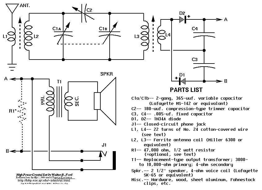

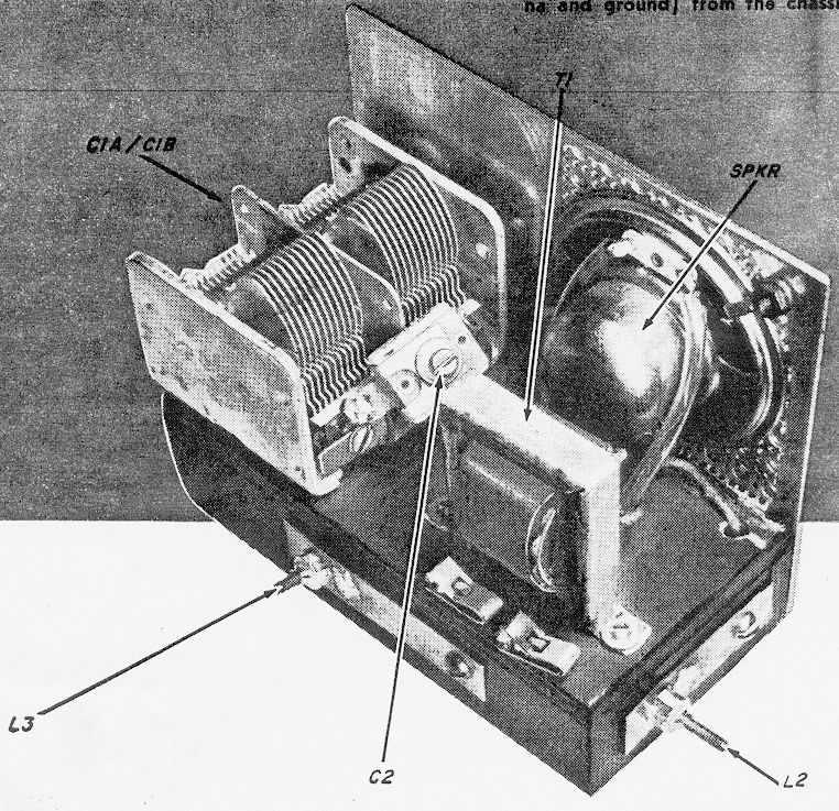

Radio De crystal de Alta Potencia:
http://hibp.ecse.rpi.edu/~john/xtal.html
El esquemático:
http://hibp.ecse.rpi.edu/~john/hi_power_xtal_set.gif
Lo interesante de esta joya es que permite, sin semiconductores ni tubos, disfrutar escuchando las emisoras de AM, incluso con un pequeño parlante, el detalle son las bobinas, encontrar las formas usadas seria lo dificil, pero ya sabemos que hispanos y latinos no se quedan atras en el arte de improvisar con lo que hay, o desvestir un santo para vestir otro, por ejemplo los puentes aislantes se pueden obtener desarmando viejas radios a tubo, o televisores blanco y negro de transistores, estas suelen traer uno o dos deestos componentes. Los capacitores variables y trimmers idem.
