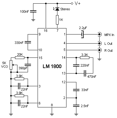

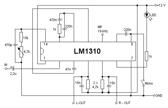

Y buscando en la red.. encontré estos 2 circuitos de receptores, pero como aun no se nada de electrónica, estoy en primer año recién... no se con cual quedarme..
(Este circuito separa los dos canales estéreo de una señal de audio MPX proveniente de un receptor mono.
Basta un circuito integrado específico de National Semiconductors para lograr todas las funciones que este proyecto requiere. El diodo Led brilla cuando una señal estéreo ingresa y es decodificada exitosamente. La señal en la entrada es desacoplada en continua para que solo pase la componente de AF. Dada la poca complejidad del montaje es viable armarlo sobre una tarjeta universal. Las salidas pueden atacar directamente a una etapa de potencia sin la necesidad de preamplificación.
Alimentación: V max: simple 12 V DC I max: 0.1A)
Si me dicen cual me conviene, se los agradecería!

De los 3 circuitos el que te recomiendo es el que consigas los integrados en córdoba, por que si los tenes que encargar de afuera te van a salir mas caro que comprarte un auricular estéreo inalambrico.
