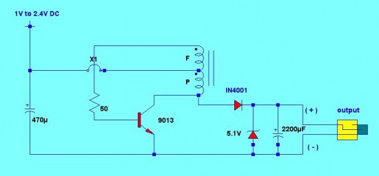

el ic lm3909 sale muy caro ,asi que estuve buscando como hacer parpadear un led con una sola pila de 1,5 volt y ademas que dure un año la pila,
encontré estos esquemas y probé uno,el de transistores
estos otros esquemas no los probé todavía
le tengo unas ganas al esquema con el 74c14 ,porque puedo usar una parte del ic para el led y el resto para una sirenita/oscilador,asi lo puedo usar de carnada electronica o bien tambien lo puedo usar para usar de campanilla electrónica para indicación sonora luminosa de pike de caña
si yo tambien intente comprarlo y sale un dinerito en fin lo que te puedo aconsejar usa 3 transistores NPN cualquiera y cuando digo cualquiera es cualquiera, primero necesitas un ladron de julie y despues un flip flop con un solo LED a me me funciono de maravilla lo hice en navidad
vos bajale a frecuencia como este
es el mismo circuito :apreton:
