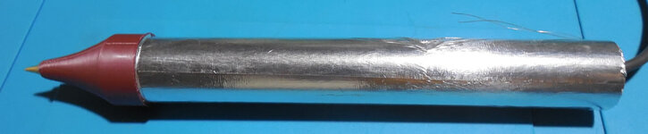

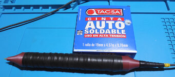

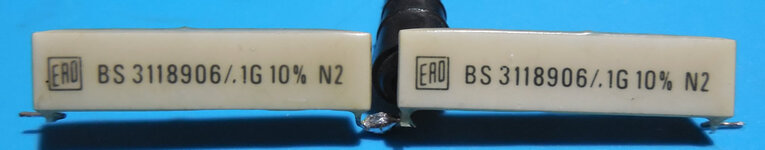

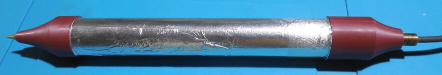

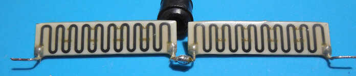

Finde largo y con ganas de hacer algo.... una punta de HV caserita.... tenía dos resistencias sacadas de una vieja fuente de HV del una Xerox 2400 de .1GOhms, un par de "capuchones" hechos con la impresora ... y quedó esto, no es algo para jactarse, tiene una "precisión" del 10%, pero me sirvió para lo que necesitaba medir sin que me patee :LOL:
Me parece que te faltó una resistencia que va en serie y formaría el divisor de tensión
Gracias dosmetros, está la resistencia, lo que no está es la foto...... queda algo así ( disculpen la vieja escuela en el dibujo )
No aparece porque cuando terminé de armar el divisor de tensión con el termocontraíble, recién ahí me avivé que no había sacado la foto.
Con ese valor ( 15K ) y el osciloscopio en 10mV/div la relación es de 10V/div; aclaro que esto fué hecho como entretenimiento y por eso lo coloqué en esta sección, no creo que los componentes se consigan y además como no tengo un megohmetro como para medir exactamente el valor final de las resistencias, todo fue empírico ( de hecho creo que la resistencia de 15K es de 14 y algo )

que por cálculo me da un valor de aprox 180MΩ pero era demasiado grande en tamaño y quería ponerla en un tubo plástico de 20mm y no en un caño de 2 pulgadas 😁
Agrego que, aunque para los valores de tensión en que la utilicé no superan los 5KV, tengo mis reservas en utilizar el PLA como aislante de HV. Si bien he leído que da una aislación máxima de 30KV/mm PLA Dielectric Strength Measurement me quedo en "miserias" ( mis serias dudas ) debido a que dicho material es higroscópico; por ende y de mi parte, no alentaría a nadie a que se arriesgue a hacer los aislantes con ese material; yo lo hice a mi riesgo.
