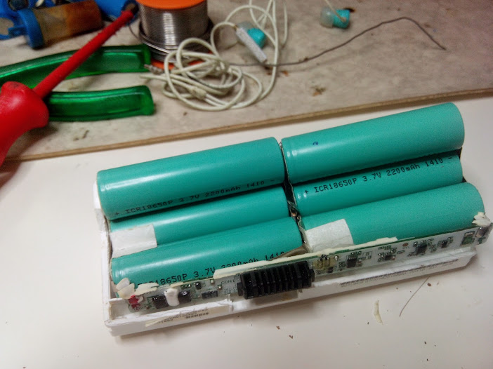

Pues si, la batería de mi eeePC estaba mas muerta que viva y se me ha ocurrido la ocurrencia de cambiar las celdas de la batería.
Un amigo compró 100 unidades de 2200mA·h en China a un precio que daba mucha risa (a menos de 1€ la pieza] y yo estoy haciendo de conejillo de indias.
He hecho unas cuantas fotos del proceso, la he cargado y estoy en el primer ciclo de uso, supongo que será porque está totalmente descalibrado pero llevo media hora parado en el 18% de carga, el resto ha bajado bastante / muy rápido, pero eso si, de momento ya han durado mas que las antiguas.

El método aproximado consiste en:

La batería de serie llevaba baterías de 2200mA·h y estas son iguales*. La batería era de 6600mA·h, con tres de 2200 en paralelo y luego en serie con otras tres en paralelo.
*Bueno, son iguales de etiqueta, ya sabes que a los chinos no les cuesta poner que son de 100TAh, el gasto en tinta es el mismo.

- Cortar la carcasa de la batería con una dremel porque está sellada a tope. Al menos este plástico mola porque sale en "serrín", no se funde y se atora como la mayoría, así que despacito y poco a poco se va cortando el plástico. MUCHO CUIDADO porque la placa y las pilas están escasamente a 1mm (si llega) por dentro de la carcasa y si te pasas cortando j*****s algo y te quedarás sin batería.
- Haciendo palanca con un destornillador plano se acaba de abrir la carcasa y se van despegando las pilas y la placa que están pegadas con algo así como silicona caliente
- Luego hay que soltar las placas de conexión del las celdas que van como soldadas por puntos; haciendo palanca con un destornillador o tirando con unos alicates
- A continuación se enderezan las chapitas y se liman todas las puntas de las baterías y las chapitas para que suelde bien
- Se estañan todas las conexiones antes de soldar: Pensaba que esto iba a ser conflictivo, pero con un soldador de 30W ha ido bastante bien, seguramente con uno mas potente irá mejor porque tardará menos y se calentará menos la pila
- Se suelda todo; al estar estañado, se presentan las piezas y se le da calor y ellas solas se pegan, y se colocan las pilas... como las soldaduras ocupan mas ahora que antes he tenido que rebajar la carcasa de plástico para poder meter las baterías
- Ya está la parte física
- La parte infromástica consistirá en calibrar la batería es decir, un ciclo de descarga total hasta que mueran y se apague, carga completa sin encender y vuelta a descargar por completo...de eso hay mil hilos y discusiones en internet.
