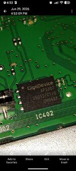

Saludos, en este hilo estaré publicando los firmware de los equipos canon series GX para la solución del error 6800 de firmware corrupto que estas suelen presentar, la extracción de los firmware se han hecho con la herramienta Xgecu T48 y su programa propietario de lectura y escritura de eeproms.
También estaré compartiendo y discutiendo problemas de hardware que estos equipos suelen presentar que suelen ser de sensores, engranajes y de cabezal.
Advertencia: siempre hacer una copia de seguridad de sus eeprom antes de realizar cambios en ellas incluso si presentan problemas de firmware corrupto, esto con la finalidad de poder tener el equipo devuelta en su estado inicial y seguir profundizando en las soluciones de estos equipos, tener en cuenta los cuidados a la hora de remover estos componentes de sus placas bases ya que tienen componentes mas pequeños a su alrededor.
Firmware Canon GX7010, hay dos carpetas con dos copias de los archivos, los leí dos veces por si la compresión llegase a fallar por temas de compresión dividida en partes jeje, asi que es solo elegir a su gusto de cualquiera de las dos carpetas, respetando el orden en que se deben escribir en los chips correspondientes.
