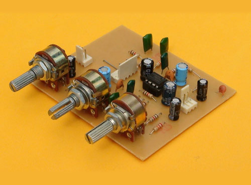

Saludos para todos, estoy intentando montar este preamplificador con tonos pero no tengo el TL072.
Quisiera saber si lo puedo remplazar por el 2904D?
Si , compatible con TL072 y MC1558

Gracias por responder hermano, al parecer tengo algún error porque no me trabaja al conectar el parlante de un canal me hace un sonido raro (truuuuuuuuuuu). Estoy alimentando con +10 y -10 vol usando el doblador de voltaje, ¿está bien así?
Este tipo de potenciómetro es el que estoy usando, ¿Esta es la conexión correcta?
Lo de +-10 Volts está bien , además de masa (cero V)

Publica un esquema de tu fuente de alimentación y como la conectaste
Eso es un HORROR
Lo del potenciómetro . . .
Saludos…
Le cuento que cambié los potenciómetros por otros más convencionales (6 pines, 3 arriba y 3 debajo) y todo perfecto. Buena calidad de sonido aunque para los bajos no encontré potenciómetro de 20 k solo 10k igual que para los altos y me gustaría un poco más de bajo. ¿Se podría modificar el circuito pasa bajos para 10 k y no 20? Ahora solo me queda montar la fuente simétrica recomendada por el Don. Gracias
