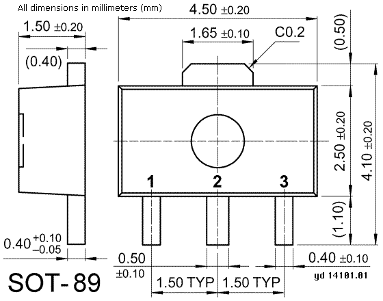

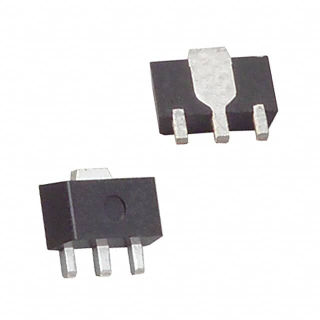

No es buena la imagen que has subido, no se llega a identificar que tipo de encapsulado es realmente.
Yo presumo que es un encapsulado del tipo SOT89 pero no tengo certeza.

Si el tipo de encapsulado es ese, no me he dado cuenta de ponerlo en la pregunta. En el circulo tiene un 16, a la izquierda del circulo una Y y a la derecha una R. Con el tipo de encapsulado este no he encontrado nada.

Exactamente con Y16R como nomenclatura del componente no he visto nada.
Sin embargo en un HandBook de Nomenclaturas de componentes SMD se aproxima Y163A en encapsulado SOT89 que seria ML6206S163P un Regulador de Voltaje Lineal de 1.6V±3% y 250mA del fabricante MiniLogic Device Corp, del cual no he podido encontrar la Datasheet
Te queda a ti tratar de relevar/levantar el esquemático donde es usado para confirmarlo.
También aparece como Y16 un zener de 47V pero ya en encapsulado SOT23 pero es totalmente distinto como veras:
