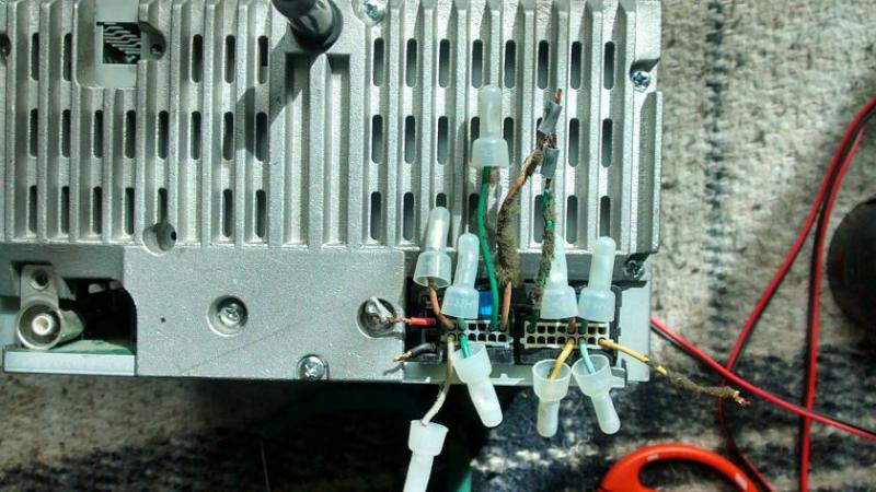

Buenas, socios.
¿Podrían decirme qué son estos "terminales"?
La foto es de un compañero del foro, le he preguntado pero después he visto que la foto es muy antigua, igual ni me responde...
El caso es que yo los tengo (me venían en un kit) :LOL: pero ni idea de cómo se llaman ni para qué sirven
Hola bivalvo,
Son wire nuts, en esa fotografía parecen ser loc crimpables.
También los hay a rosca, a presión, typo UY, etc.
Y sirven para empalmar extremos de cable.
Son conexiones crimpeables , si las apretás con una pinza de puntas a 90º de cómo fué crimpeda , se libera y puede volver a colocarse :oops: , lo he hecho muchas veces reutilizándolas en el mismo dispositivo que estaba arreglando :cool:
Los de la imagen son crimpeables, pero también los hay a rosca (Rehusables)
En su interior poseen un resorte cónico, si los giras en un sentido se fijan y en sentido contrario aflojan
Yo los conozco como "Top Hat"
Se los conoce como terminales capucho y existen desde tiempos inmemoriales..... te diria que antes de que existieran los transistores, los que tienen rosca ya se utilizaban en las instalaciones electricas en USA.
Los que seguían Mecánica Popular seguro que deben recordarlos.
Los de rosca hay dos tipos, los que son de plástico o baquelita y los que tienen una suerte de resorte cónico.
Tienen adentro una parte metálica deformable de material conductor como los que te mostró Fogonazo, pelás los cables que qures unir, los torzalas ponés el capuchón y con una herramienta similar a la mostrada en el video de Fogonazo los crimpeas.
En la foto es evidente que allí hubo uniones pero faltan los otros cables ya que el conector de esos equipos tiene los cables mucho más largos y estan identificados, alli es evidente que ya se perdio un 80% del cable original y por ende la identificación.
Asi son los que compras en una casa de electrónica, los que vienen con el equipo son similares y llevan la identificación e incluso fúsibles.
Universal-Wire-Harness-Adapter-Connector-Cable-Radio-Wiring-Connector-Plug-for-Auto-font-b-Car-b.jpg
De-corriente-para-automóvil-mazo-de-cables-de-radio-estéreo-con-cable-conector-adaptador-de-filtro.jpg
Gracias por la aclaración! Aquí no son tan comunes, al menos yo nunca me había fijado en ellos.
Los demás sí: faston, de tornillo (o anillo, como también les dicen), punteras huecas, ...
Pero esos los vi por primera vez en un kit que me pillé. Lo que pasa que me ha dado por preguntar ahora jajaja
