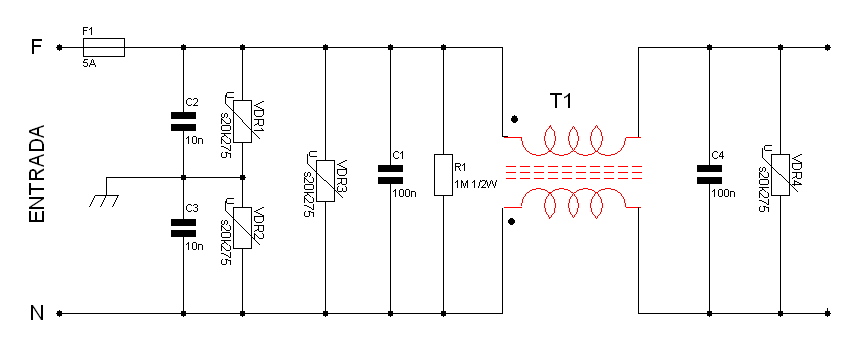

Me encuentro reparando un cargador de traspalé que no da tensión de carga. Estoy examinando en estos momentos el circuito de entrada el rectificador - el puente de graetz que justamente en su salida tiene tensión en la misma hay una resistencia en la cual cae la tensión y está acoplada al componente cuadrado que adjunto suelto , ¿que componente es? porque en la medición es como si fueran dos bobinas interiores en paralelo. Tiene cuatro patillas. Hace mucho tiempo que no toco la electrónica. Empecé con las valvulas.

Seguramente parte del filtro de línea-red :
Si el capacitor grande se carga a tensión de línea * 1,41 , entonces a revisar Mosfet o IGBT , integrado switching , y optoacopladores.
