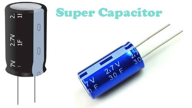

Buenas tardes, tengo este circuito que es de un collar para mascotas con iluminación led para la noche, resulta que dejo de funcionar y a mi entender el problema es del condensador que estaba en los dos puntos de estaño de la parte derecha de la foto. La entrada de carga es de 5v y el consumo de los leds es de 3v, y puede durar entre media hora y 50 minutos depende de si lo ponemos las luces fijas o intermitentes. Inyectando 3v directo a los cables de los led funcionan perfectamente, si le inyecto 3v desde los dos puntos de estaño donde estaría el condensador funciona también muy bien, ahora bien, el condensador no tiene ninguna indicación ni de voltaje ni faradios.
Alguien sabría decirme que condenador aproximado debiera de ser con los valores que he dado (no meda valores ningún aparato de los que tengo) ? apenas vale nada el producto, pero ya sabemos, es por aprender, po arreglar. Muchas gracias

Seguro es uno de 100nF para suprimir ruidos.
No entiendo si queres cargar la bateria, o que.
La fuente con la que alimentas, ¿Tiene el voltaje necesario?
¿Como alimentas el resto de circuitos, baterias? ¿Cuales y como?.
Da mas datos
O podría ser alguna batería para circuito impreso . . .
este circuito no tiene batería, en teoría la descarga del condensador es la que hace funcionar las luces. No hay nada mas que lo que veis en foto mas el condensador misterioso.
