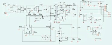

Emilio, si te sirve de pista están muy cerquita de un SG6841SZ que es un regulador PWM y que también está mal, pero ese componente se encuentra bien y no ofrece dudas. El problema están en localizar el tiparraco 'p04' porque hay referencias a distintos componentes y esto de los SMD personalmente me parece una locura.
Me llama la atención que la IEETF, ETSI, CEN, CENELEC, ANSI, ISO, IEEE, etc, etc. absolutamente nadie haga nada para impedir esta locura en la que no existe una normativa clara que obligue a todos los fabricantes a seguir un único código. Estoy seguro que se puede conseguir, pero ignoro porqué se permite que haya tanta nebulosa a este respecto. Yo personalmente me siento cabreado con esto de los SMD. A ver si alguna organización arranca una petición de estandarización, porque la verdad, tener que 'intuir' qué circuito es, me desquicia.. y cada vez que me topo con uno me atasco. El problema es que casi nunca existe un esquema; en este caso es de un viejo monitor Acer AL1912S, de la parte de la fuente; están junto al transistor de conmutación y cerca del optoacoplador. Tanto el PWM controller como mis dos amigos que busco están en la cara de soldaduras. Adjunto un esquema que brujuleando localicé, pero que no estoy muy seguro que tenga algo que ver, puesto que las referencias serigrafiadas no tienen nada que ver con el esquema.

Foto por el lado cobre.. osea el sector donde se encuentra esos componentes y el regulador pwm

...... El problema es que casi nunca existe un esquema; en este caso es de un viejo monitor Acer AL1912S, de la parte de la fuente; están junto al transistor de conmutación y cerca del optoacoplador. Tanto el PWM controller como mis dos amigos que busco están en la cara de soldaduras. Adjunto un esquema que brujuleando localicé, pero que no estoy muy seguro que tenga algo que ver, puesto que las referencias serigrafiadas no tienen nada que ver con el esquema.
Canillas no probaste de bajar el Service Manual o Esquematico de dicho monitor?, mira San Google (haz click) lo provee en menos de 30 segundos y figura entre los 5 primeros enlaces.
