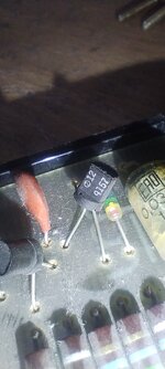

El L69B se calienta al punto de no poder tocarlo. El integrado no tanto. No tengo un termómetro acorde para poder tomar una medición que no creo que aporte tampoco. Solo me indica que eso está mal. Acá dejo foto del integrado que, como dice Daniel, debe ser de alta envergadura, nunca trabajé con este micro:
Gracias!! Voy a probar esto que me indicas. Muchas gracias!!
Cuando dices que no puedes deja la mano o dedo puesto, debe ser 75ªc o más. Una pregunta, no te pasa la corriente al tocarlo?

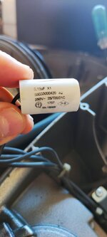

Buenas, busco un condensador (o eso creo) que es ... 0,15ufF X1 250V 25/100C/21C
Haber A ver si alguna alma caritativa me puede ayudar. Es de un aspirador Tristar.
Como dicen los colegas va a la tienda y lo pide tal cual el condensador o capacitor para Aspiradora de 0.15uF a 250V.
Quiero aclararle al colega que el numero 25/100/21C indica la temperatura mínima y máxima de operación, es decir mínimo -25º a 100º máximo, y el 21 son los 21 días de severidad al calor húmedo, por si tiene dudas.

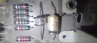

Hola, alguien me puede decir que son estos componentes??? En la primera imagen el que está junto al capacitor. En la otra imagen supongo que es un transistor, pero no puedo encontrar referencias. Es de un equipo del año 70. Gracias
    436.6 KB · Visitas: 15
    191.3 KB · Visitas: 15
