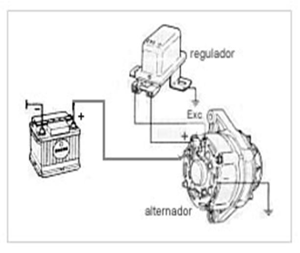

Los PNP BC557 /558 y el salida NPN C4370A
Zener de 7.5v
Con el Potenciómetro de 4.7K ajustas el disparo a 12 V
    116.5 KB · Visitas: 340
agradezco su respuesta pandacba , y si cuando se maneja el tema es super facil... pero no comente que experto no soy unas cosas basicas de electronica y terminos manejo, y conecciones algunas tambien, pues mis disculpas y lo de exitacion en mi nivel que otro termino se usa en electricidad de carros ...:unsure::unsure:
Tiene sólo 3 conexiones
Dónde dice 14, 4 V es el positivo de la batería
Dónde dice excitación , es la excitación del alternador
Masa es masa o negativo.
Regulador de alternador de Carro Coche Auto , para cargar baterias de 12v
entiendo el de exitacion es el FIELD en el alternador cierto... muy amable y se le agradece
