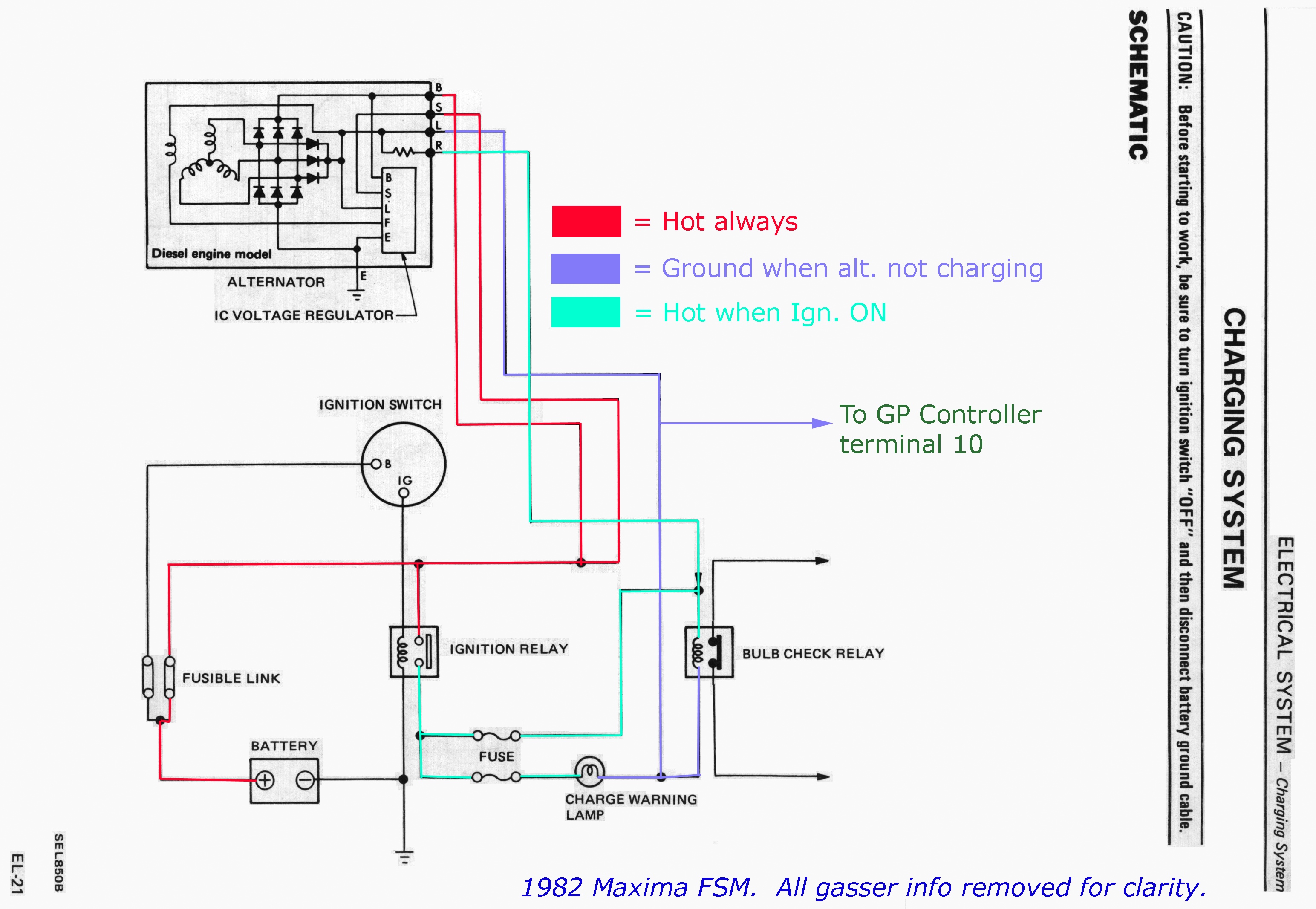

Hola nomas queriendo saber si alguien me ayuda con mi Sentra 85.
bueno consultar si alguno sabe, yo compre un regulador externo para cambiar uno interno que se estropio. pero las letras son diferentes y no se como conectarlo, van de la siguiente manera.
el regualador interno estropeado:
B-S-L-F-E
el nuevo regulador (externo)
ING-NEUTRO-CAMPO-GND-LAMP-BAT
lo pedi para el mismo modelo de auto y mismo año, me dijeron que era ese, supongo que una linea va sin conectar pues son dos, o va unida a otra.
agrego imagen de ambos reguladores.
creo que seria asi, igualmente me gustaria que nos dieras el nombre del alternador, numero de parte o cualquier dato que se pueda verificar
ing ignicion
N neutro el neutro es el que figura como ic, no todos los alternadores lo tienen
campo field
gnd tierra (-)
lamp foco tablero
bat positivo (+)
entonses quedaria
b bateria +
s start +
l lamp foco de tablero
f field campo
e earth tierra (-)
asi hiba conectado el viejo regulador, el alternador es un hitachi.....
