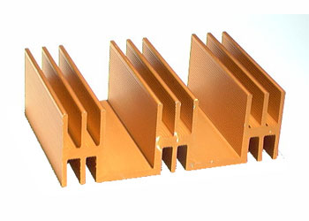

Viendo rápidamente la hoja de datos de ese TDA, hasta 5A te puede pedir c/u, por lo tanto tendrás un consumo de 10A, y si tu diferencia de tensión es de 5v (30v-25v=5v) tu potencia es de 50W por c/rama.
Usando solo TIP142 para que se banque esa disipación de 50W, necesitas un disipador de 1ºC/W para que funcione bien hasta una Tamb de 50ºC.
Un disipador de esas características podría ser este que es un poco mejor 0,92ºC/W:
Perooooooooo.... el TIP42 se banca hasta 10A, por lo tanto uno solo estaría muy justo en corriente, y ahí convendría usar 2 por c/rama. Entonces, usando ese mismo disipador, colocás los 2 tips por c/rama.

Ahora, volviendo al tema disipador, tené en cuenta que seguís disipando gran potencia (27W), por lo tanto vas a necesitar un disipador para c/TIP o podrías algo como el disipador de arriba para los 2 TIPs de c/rama con la aislación eléctrica necesaria en c/TIP.
