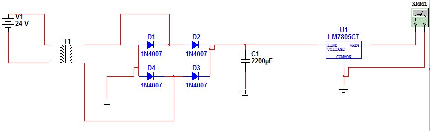

tengo un transformador que quiero conectar a la corrente direcamente y que de alli el regulador me arroje 5 V... el trnsformador es de 127 - 24 V, el circuito que esta a continuación es correcto ?
