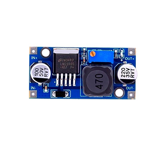

Hola todos,
Hace poco me he comprado un módulo LM2596 que es de la siguiente imagen:
Comprendo que el trimmer me hace variar el voltaje que requiero a la salida esto porque es una resistencia variable, estoy intentando saber que valor de resistencia fija debo usar para poder obtener siempre un voltaje de 9 voltios a la salida si uso un voltaje de entrada de 20 voltios y 3 Amperios.
Soy nuevo en esto y desde ya muchas gracias a quien me oriente.
Salu2,
Hola Dos metros muchas gracias en el datasheet que me diste encontré la fórmula a usar y hay un ejemplo:
En mi caso usé Vout=9v, Vinmax=20v, ILoadmax=3A
Dejo la fórmula para ahorrarle tiempo a quién busque algo similar saludos.
