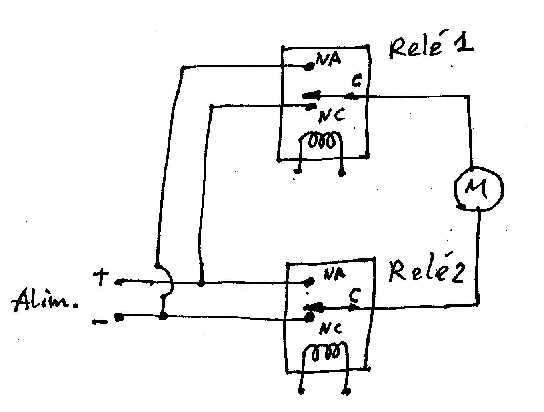

Hola gente!! abro este post, para consultar si se puede armar un Rele de estado solido de doble acción, yo encontre este esquema acá en el foro se podrá modificar?

eso es un optoacoplador tal vez se pueda hacer un circuito con componentes discretos para tal fin .
Por cierto a que te refieres con doble accion , es decir que intentas hacer .Gracias!
Claro mi idea es hacer un Rele normal abierto, normal cerrado, osea que cuando le doy energía accione un contacto y cuando se apaga accione otro contacto, como los Rele mecánicos de doble acción (creo que se llaman asi je)
Hola caro Venon, !saludos cordiales!, analizando el circuito que postaste podemos mirar que la salida es cerriada quando la tensiõn de entrada es maior que unos 1,5 voltios e despues vuelve a abrir quando la tensiõn de entrada alcança V zener mas 0,7voltios (VBE del transistor enpleado ).
Haora mi pregunta: ?o que usteds realmente deseja con ese circuito ?
! Fuerte abrazo!
Att.
Daniel Lopes.
Hola hice este pequeño circuito en base a lo que entendi fijate si te sirve , si usas livewire te paso el archivo . Muchas Gracias! y suerte!

Perdón tendría que haber aclarado es para 220 AC con una carga de hasta 20 AMP
Aca esta! bien fijate si te sirve , si cumple la funcion , puse unos conectores que indican lo que serian los "pines" de este "rele" .Y como veras puse un circuito "de prueba" para que compruebes el funcionamiento del cirucuito si necesitas algo mas solo pidelo .Gracias!!
Eso es algo diferente a esto:
Para lo primero la idea sería como esta, la terminal de control activa/desactiva uno u otro interruptor dependiendo si está a +5v o 0V
Pero será necesario buscar un TRIAC que soporte esa corriente y adecuar su respectiva red snubber (para cargas inductivas)
FUCKO sos un genio!!!! justa mente es eso lo que quiero pero al reves osea que tenga 2 entradas a una sola salida, este es una entrada a 2 salidas se podrá hacer al revés?
Si! Solo que en vez de unir los colectores , unis los emisores , y esa es las salida , y cada colector seria una entrada!.Avisame si tienes otra duda , supongo que eso basicamnte seria el circuito basico y podras adaptarlo a lo que necesistas igual no dudes en preguntar si necesitas algo mas! Gracias!
